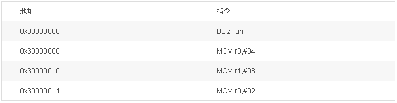

因为ARM指令是三级流水线就是说取指,译指,执行时同时执行的 ,这样说吧,现在PC指向的是正在取指的地址,那么cpu正在译指的指令地址是PC-4(假设在ARM状态下,一个指令占4个字节),cpu正在执行的指令地址是PC-8.也就是说PC所指向的地址和现在所执行的指令地址相差8,尽管以后版本的指令流水线扩展为5级和8级,但是这一特性一直被兼容处理,也即pc(excute)=pc(fetch) - 8,其中:pc(excute)是当前正在执行的指令,就是之前取该指令时候的PC的值;pc(execute):当前指令执行的,计算中如果用到pc,是指此时pc的值。当突然发生中断的时候,保存的是PC的地址。
(1)对于子程序的调用
如下面是一段S3C2440 ARM汇编代码:
image.png?imageView2/2/w/550
AREA Reset,CODE,READONLY
    ENTRY
    Start
         MOV r0,#08
         MOV r1,#08
         BL zFun
         MOV r0,#04
         MOV r1,#08
    zFun
         MOV r0,#02
         END
当0x30000008处的BL指令执行时,会把PC(=0x30000010)保存到LR寄存器里面,也就是LR=0x30000010。接下来处理器会立即对LR进行一个自动的更新动作:LR=LR-0x4,这样,LR里面的地址为0x30000010 – 0x4 = 0x3000000C,它是指令”MOV r0,#04”的地址,所以当从子程序zFun返回时,LR里面正好是正确的返回地址。既是下一条要执行的指令的地址。
(2)中断异常处理函数调用
异常就是正在执行的指令,由于各种软件或硬件故障被打断,比如,在读数据或指令时,访问存储器失败、产生了一个外部硬件中断等。当这些情况发生时,在ARM系统里,由异常和中断处理程序做出相应的处理,当处理完成后,要返回到被中止的指令,使被中止的指令能够继续正常执行下去。因此,确定异常和中断处理程序的返回地址是一个非常重要的问题。
1、中断处理
当外部中断IRQ和FIQ(Fast Interrpt Request,快速中断请求)发生时,ARM核完成一部分工作。当然,这些工作是任何异常发生时都必须要做的,所以ARM处理器就会自动带我们完成。 其它重要的工作,必须由程序员来完成。ARM处理器处理的事包括从用户模式切换到IRQ模式、状态寄存器值的变化及跳转。比如说,处理器自动跳转到从0x0地址开始的异常中断向量表的0x18处,在向量表的0x18处,最简单的指令为”B HandlerIRQ”。
那程序员所要关心的就是实现具体的异常处理程序(HandlerIRQ)。当用ARM汇编语言实现HandlerIRQ函数的时候,如何确定HandlerIRQ函数正确地返回地址,使被中止的指令能够继续正常执行下去。
比较常用的中断处理程序结构如下:
HandlerIRQ ;中断响应,从向量表直接跳来
SUB r14,r14,#4 ;计算返回地址
STMFD r13,{r0-r3,r14} ;保护现场,一般只需要保护{r0-r3,lr}
BL irqHandler ;跳到具体的异常处理函数
LDMFD r13,{r0-r3,pc}^ ;恢复现场
通过”SUB R14,R14,#4”计算中断函数的返回地址。为什么计算返回地址的时候要减去4呢?
我们看上个表,比如在执行地址为0x30000004的move指令时,突然来了一个IRQ中断,这个中断打断了move指令的执行,这个时候就要去跳转到异常处理函数,之后还要返回0x30000004地址重新执行move指令。当中断发生时,LR里面保存了用户模式下PC的值,那么当执行地址为0x30000004的move指令时,PC的值应该是0x3000000C,前面介绍过,当发生跳转时,处理器会对LR进行一个自动的更新动作:LR=LR-0x4,这样LR里面的地址是0x3000000C-0x04=0x30000008。但是0x30000008并不是我们要的地址,因为中断发生在地址为0x30000004的move指令执行的时候,所以中断处理完后应该返回这个地址。 这就是在计算返回地址的时候LR减去4的原因。对于FIQ中断和预取指中止异常,计算返回地址方法和IRQ相同。
