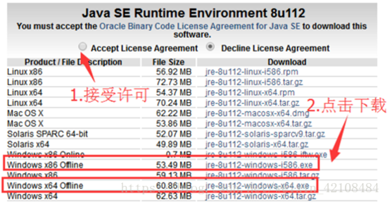

1.1  Oracle官方下载JRE
http://www.oracle.com/technetwork/java/javase/downloads/jre8-downloads-2133155.html
接受许可,根据自己电脑系统选择下载,如下图:

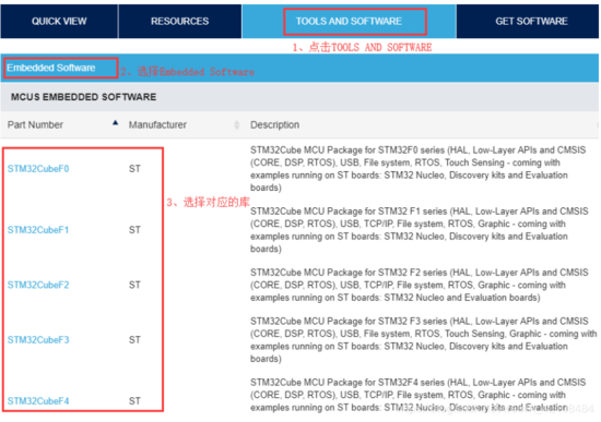

B、库下载
【在网页中间偏下(如下图),点击“EMBEDDED SOFTWARE”切换到库软件,选择需要下载的库(看你芯片型号),同样也需要登陆账号】

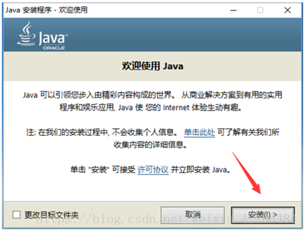

2.1.1 双击“jre-7u65-windows-x64.exe”(有管理员限制时:右键 -> 以管理员身份运行),点击“安装”。

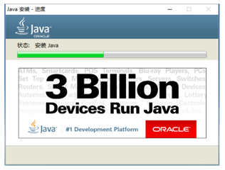

2.1.2 等待安装即可

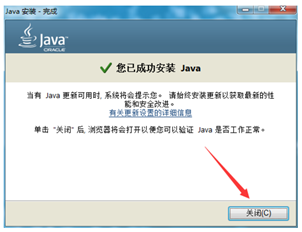

2.1.3 安装完成,点击“关闭”

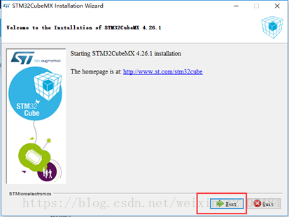

2.2 安装STM32CubeMX
现在(2018年8月20日)最新版本的STM32CubeMX是V4.26.1,支持安装的系统如下:
安装STM32CubeMX很简单,基本上一直点击“Next”就行了。

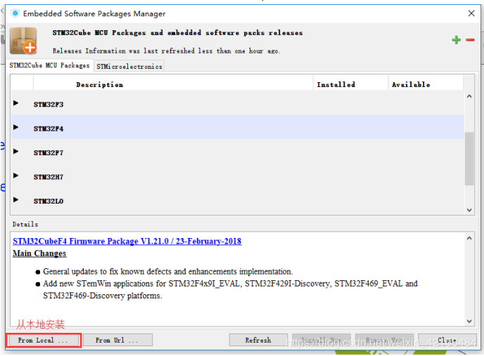

2.3.2 导入本地离线包
下载好需要安装的离线包(也就是上面章节下载的库),进入库管理界面(Help -> Manage embedded software packages),会有一个列表,点击左下角的“From Local” -> 弹出文件选择框(选择下载的离线包文件),点击“Open”,进入解压安装过程,直到安装完成。如下图:

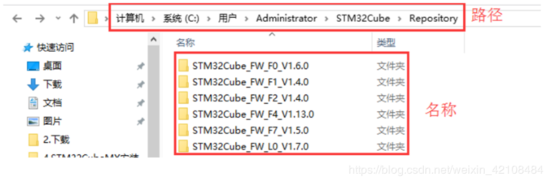

2.3.3 解压离线包

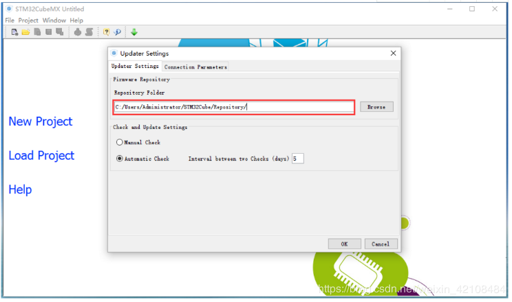

解压离线包(库)是最方便的安装方式,这里重要的一点就是需要知道前面安装STM32CubeMX工具指定库的路径。
查看库安装路径的方法:Help -> Updater Settings可以看到库指定路径。路径则应指向解压后的库路径。
默认路径是 C:/Users/Administrator/STM32Cube/Repository,如下图:
解压源文件过程就不说了,注意文件名需要匹配才行(打开压缩文件里面的名称),如下图:
