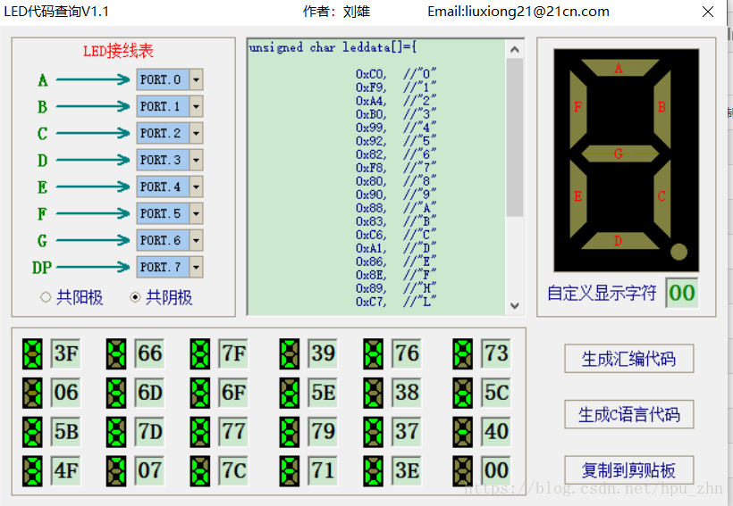

好了,数码管的基本知识我们说完了,下面来说一些编程相关的,首先,我们知道数字数码管而言,那肯定是显示数字的,那么我们怎么编程实现呢?其实很简单,你想啊,数码管由八段发光二极管组成,那么我们就拿着上面的图,来画一画,比如说,显示数字 “1 ” ,那也就是让 b 和 c 亮,编程的话,即是0x06,0x06转换为二进制 ,是00000110,这样一来给了 b 和 c 段高电平,实现了点亮数字 “1”;下面我们就把数码管所能够显示的数字以及符号通过一个表格整理出来(以共阴极数码管为例);
image.png?imageView2/2/w/550
这里附上一个LED代码查询小软件:(链接: https://pan.baidu.com/s/1lCDKtCwwabfYE7dWZ2iA-g 提取码: 5fgm),需要的可以下载使用,很方便。

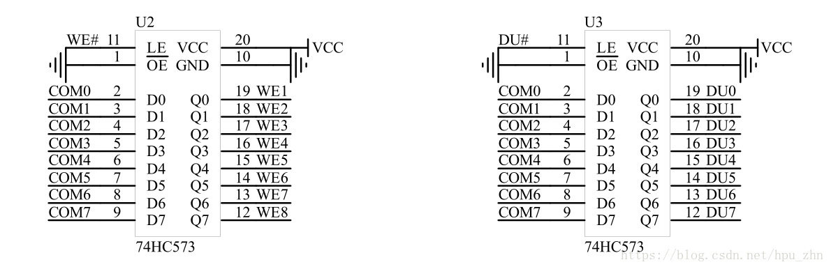

接下来我们还要来介绍一款芯片,也就是74HC573锁存器。
你可能会问,我们静态显示数码管,直接对利用单片机的I/O口对数码管的引脚输出高低电平就好了嘛,为什么还要用到这款芯片?这里我们解释一下,单片机直接控制数码管确实很好,但是我们要明白一点,单片机一共也就 4 x 8 = 32个I/O口,而且我们单片机开发板上都不是只有单个数码管的,都是有六个八个数码管在一块的,如果都用单片机来控制,那一块单片机岂不是什么都干不了了吗,要知道,我们一块51单片机开发板上是由很多模块组成的,有很多功能需要实现,如果一个数码管显示模块就把我们的I/O口资源给用完了,那还有什么意义呢。相反,如果用上锁存器,我们只需要用到单片机的两个I/O口就可以了,完全足够了。
下面,我们来简单介绍一下这款芯片: 对于74HC573,形象一点,我们只需要将其理解为一扇大门,只不过这扇大门是单向的,其中11引脚(LE)控制着门的开、关状态,高电平为大门打开,低电平为大门关闭。D0-D7为输入,Q0-Q7为输出,在LE = 1,即输入高电平时,输入端=输出端,输入是什么,输出也就原封不动的输出;在LE = 0 ,即输入高电平时,大门关闭,实现锁存,不再输出。了解之后,我们按照电路图,来进行编程,代码实现。
如上图所示,在实现数码管的静态显示中,我们用到了两个锁存器,两个I/O口,P1.6和P1.7,分别是位选和段选。关于位选和段选我们解释一下:
位选,位选,也就是位置的选择,一块单片机开发板上,有8个数码管,依次是1、2、3.....8, 这样的话,比如说我们想让第三个亮,就可以通过位选锁存器来实现;
至于说段选,就很好理解了,就是我们常说的控制一个数码管中的  a,b,c...g 段,使其显示数字,这就是段选,即选择数码管的哪一笔段。好了,下面开始编程:

代码很好理解,我们简单介绍一下,首先我们定义了个数码管位选数组,也就是十六进制代码,这便是后来数码管显示数字的核心,接着,我们用 sbit 定义了位选和段选端口,分别是 P1.6 和 P1.7 ,定义了一个延时函数,其实这一串代码很有意思,开关开关思想,贯穿始终,首先我们把位选打开,送入位选数据后,关闭锁存器,实现锁存,进入循环,随之打开段选锁存器,送入段选数据后,再次关闭段选,接下来,这个延时操作对于我们实际看到数码管的显示效果特别重要,因为程序在段选后之后,会马上消隐,显示的时间之后几个微秒,这显然不太合理,我们需要在关闭段选后加上延时,这样一来,才会让每位数码管亮度保持均匀。
