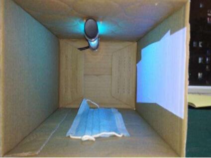

工采网小编通过一段时间的查阅资料和尝试,找到了现在物资紧缺条件下一种可行的方法,来尽可能保证口罩重复使用的安全性和有效性,也就是“紫外线口罩消毒灯”,这里跟大家分享下制作方法。其实制作原理很简单,就是找个合适的紫外线光源,然后给它一个合适的使用环境。
第一要考虑的就是找什么样的光源,因为我发现在疫情阴霾的笼罩下,民众的抢货能力真是疯狂,听说紫外线能杀毒,网上直接搜的紫外线灯就基本都脱销了,或者是要很久才能发货。
但是对于给口罩消毒来讲,小编认为,其实用小体积紫外线灯,近距离照是最合适的,因为很多紫外线灯同时也包含185nm的紫外线,是会产生臭氧的,对人体有一定的不良影响,能在小的封闭空间内照射是最好的,比如小箱子里。所以说小体积的光源操作起来既方便,同时照射强度又有保证。
紫外线能杀死冠状病毒吗:
目前,病毒对紫外线和热是敏感的,56摄氏度30分钟就可以有效地灭活病毒。紫外线对杀死细菌杀伤病毒,杀死一些微生物非常非常有效,特别是对空气中的一些细菌和病毒都是有杀伤作用的,所以对新型的冠状病毒,这种病毒的杀伤力很强的,本身新型冠状病毒的存活能力就很弱,所以用紫外线来消毒是非常有效的,一般医院里都有这种紫外线来消毒的。
应用在紫外线口罩消毒灯中的紫外线传感器
最后工采网小编推荐一款用于紫外线口罩消毒灯中的紫外线传感器,由工采网从国外引进的高质量紫外线传感器 - GUVC-S10GD,GUVC-S10GD 主要检测的波段范围在254nm。该传感器封装在一个smd3535金属外(Al)壳里面。感光芯片的面积为0.076mm?。紫外线传感器的输出主要和响应度、传感器感光面积以及光强有关,该紫外线传感器适合用于一些消毒设备中或者对于产品体积要求比较严格的产品中。
