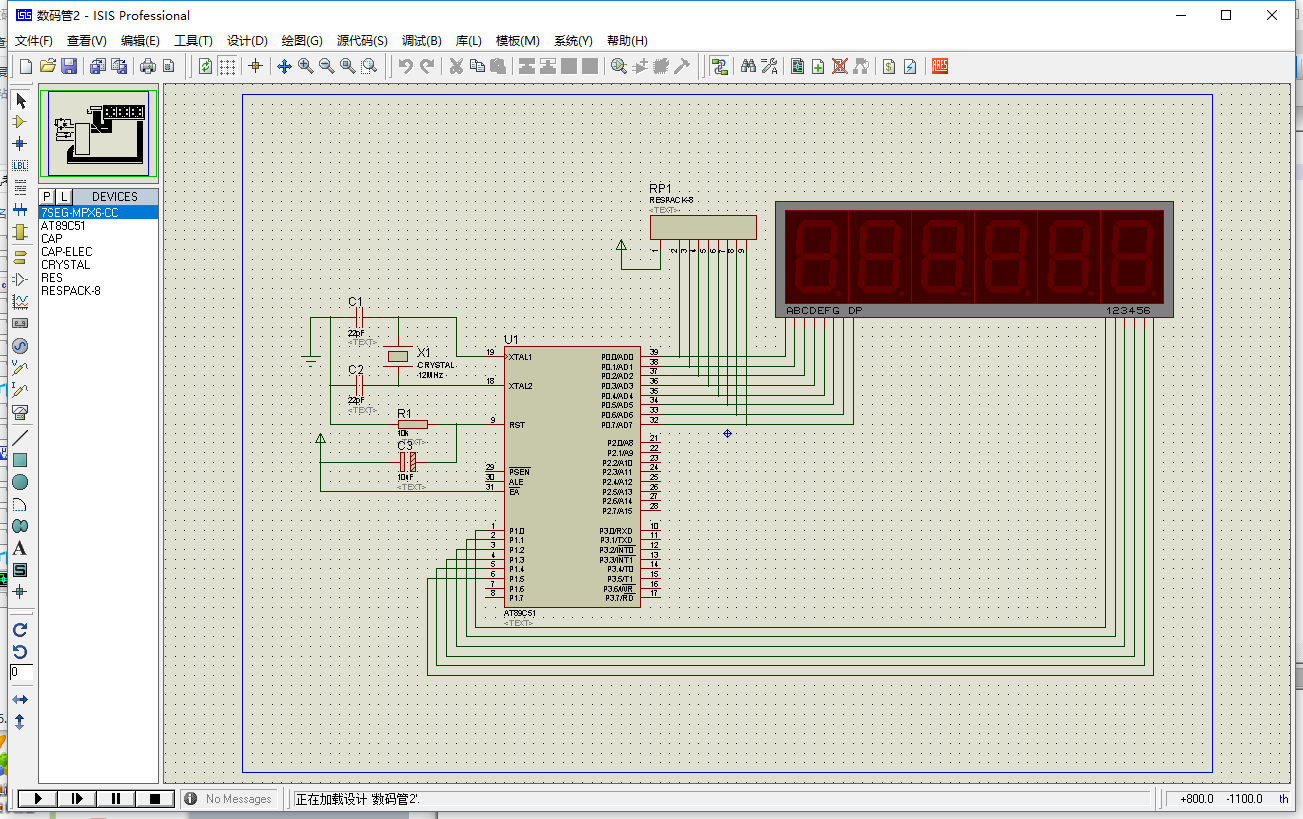

原理图
这里写图片描述
##//源码
#include
#include
#define uint unsigned long
#define uchar unsigned char
sbit N1 = P1^0;
sbit N2 = P1^1;
sbit N3 = P1^2;
sbit N4 = P1^3;
sbit N5 = P1^4;
sbit N6 = P1^5;
uchar code table[]={0xc0,0xf9,0xa4,0xb0,0x99,0x92,0x82,0xf8,0x80,0x90};
uint num;
int a,t1=0;
void delayms(uint xms) //延时函数
uint i,j;
for(i=xms;i>0;i--)
for(j=10;j>0;j--);
void display(uint num)
N1=0;
P0=table[(num%1000000)/100000];
delayms(1);
P0=0XFF;
N1=1;
N2=0;
P0=table[(num%100000)/10000];
delayms(1);
P0=0XFF;
N2=1;
N3=0;
P0=table[(num%10000)/1000];
delayms(1);
P0=0XFF;
N3=1;
N4=0;
P0=table[(num%1000)/100];
delayms(1);
P0=0XFF;
N4=1;
N5=0;
P0=table[(num%100)/10];
delayms(1);
P0=0XFF;
N5=1;
N6=0;
P0=table[num%10];
delayms(1);
P0=0XFF;
N6=1;
void TimeAdd() interrupt 1
TH0=(65536-50000)/256;
TL0=(65536-50000)%256;
t1++;
if(t1==10) //20*50==1秒10*50=0.5秒
t1=0;
num++;
void main()
TMOD=0X01; // 定时器 初始化
EA=1; //中断总开关
ET0=1; //开定时器0 中断
TR0=1; //启动定时器0
num=600000; //初始值
while(1)
display(num);
