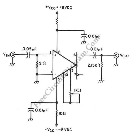

示波器的放大器具有20 dB的电压增益是由这个电路提供从0.5到50兆赫的频率范围内 。通过增加0.05 uF的电容值或尝试取出电容器,我们可以延长低频率响应,这条赛道 。一个小级别的输入噪声,特别是交付这个电路中,测得在15 MHz的带宽范围内约20uA。通过调整增益电位器引脚3和10之间的连接,然后调整精确的电压增益为10的1 -kΩ的微调电位器校准增益的方法。这有助于维护示波器的比例因子。
Oscilloscope Preamplifier1 circuit schematic
