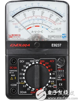

一般的万用表中可考虑500型万用表:
500型万用表的生产历史较长,比较传统,性能稳定,过去应用非常广泛。许多维修资料中所标的电压、电阻参考值都注明是用500型万用表所测得的。
500型万用表的优点是表盘大,刻度简捷清晰,坚固耐用。
缺点是采用两只旋钮交替选择量程和量限,操作不便,不熟练时很容易搞错量程。另外读数不够直观,电压、电流刻度在有些档需要折算(不是整10倍折算)。该表外型也不够美观且略嫌笨重,比较适合于在固定场合使用。80年代以前的做工精湛,上海遵义等厂出的较好。现在新出的就良莠不齐了。

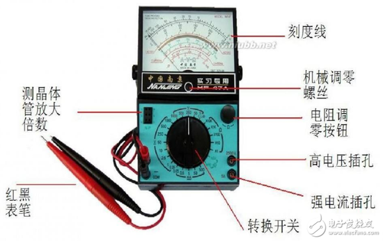

对初学者,指针式表我强烈推荐MF47型万用表,或MF30型万用表:
①MF47型万用表:该表属于便捷式,但功能很强,可带替一般中型表使用。直流电压灵敏度为20KΩ/V,量程齐全并且设有测量晶体管放大倍数用的插座。该表外壳扁平、造型美观,表盘较大,并设有消除视差的反光镜,读数清晰、直观。只用一只旋钮选择各量程,标度盘与量程选择开关指示盘对应按交流红色;晶体管绿色;其余黑色印制成红、绿、黑三色。使量程转换和测量读数鲜明、便捷。操作方便不易搞错。
但目前MF47型万用表鱼龙混杂最为严重,最好买过去的老产品,南京出的较好。老产品重量较重,新产品重量很轻。
②MF30型万用表:该表的特点是体积小巧、功能齐全。该表虽仍然是袖珍型表,但功能较强,完全能够满足无线电爱好者的需要。该表直流电压灵敏度为20KΩ/V。该表价廉物美、小巧玲珑,携带、使用都很方便,最适合初学者使用。这种表以上海第四电表厂等上海厂家生产的质量较好。

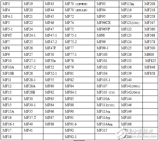

1、MF系列

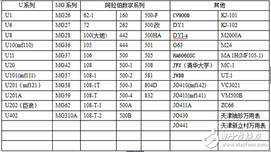

2、U系列及其他
