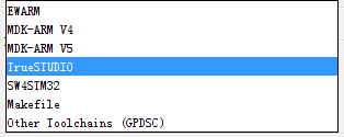

现在STMicroelectronics公司主推HAL+STM32CubeMX的开发方式,STM32CubeMX软件可以可视化地进行芯片资源和管脚配置,并且生成项目所有源程序。目前,STM32CubeMX导出项目支持的IDE或工具链如下图
图中可见免费的IDE只有TrueSTUDIO和SW4STM32这两种,这两种IDE都是基于Eclipse的,安装程序集成了完整的STM32开发需要的各种插件,无需自己做额外的配置。

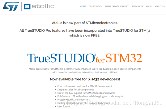

最关键的是:出品TrueSTUDIO的Atollic公司现在被STMicroelectronics收购了。
Atollic官网首页显示如下。
TrueSTUDIO现在完全免费了,STMicroelectronics公司将来必定大力发展自己的IDE工具TrueSTUDIO,STM32CubeMX对TrueSTUDIO的支持也必定是没问题的。这样的情况下,其他基于Eclipse+GCC的免费IDE对于TrueSTUDIO就没有什么优势了。
