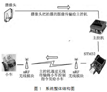

本文中的设计系统由智能小车和摄像头控制模块两部分组成,为满足集群控制的需要选用3辆小车,小车由两轮驱动,便于在行走过程中调节方向。每辆小车搭载NRF无线模块和测速模块,可以实现小车的旋转角度测量以及速度调整。跑道的正上方是USB摄像头,通过5 m长的延长线与地面的主控板相连接。为满足数据的实时处理及多任务控制的需要,主控板采用Tiny2440四核CortexA9核处理器,搭载Linux系统,通过QT的设计使得操作界面美观易操作。为减轻处理器内核的负担以及确保传送指令的准确性[3],指令的校验工作由外围的STM32芯片处理,并通过nRF模块与小车通信。系统整体结构图如图1所示。

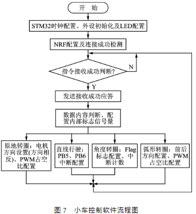

3.4 小车控制软件流程图
小车控制软件流程图如图7所示。

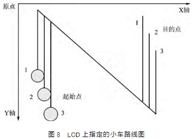

③ 为小车设置起跑路线图。通过LCD屏,在上面为小车指定运动的路线图,其后小车将按照设定的轨迹行走。行驶过程中小车很好地实现了集群之间防碰撞的功能。
小车路线图如图8所示。
