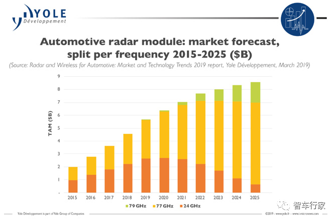

1. 24GHz 频段将被 79GHz 高分辨率近程雷达取代
汽车雷达可以确定物体的速度,从而预测它们是否会与车辆相撞。然而,目前的雷达缺乏光学传感器提供的三维视觉和细节映射,但随着雷达模块的分辨率和处理能力的迅速提高,这种情况正在发生变化。
根据欧洲电信标准协会(ETSI)和联邦通信委员会(FCC)制定的频谱法规和标准,预计到 2022 年初,24 GHz 车载雷达将逐渐退出美国和欧洲市场,被 77 GHz 车载雷达取代。
77-81 GHz 是较新被批准的毫米波雷达频段,从行业法规和行业采用率方面都获得了广泛的关注。下一代雷达将利用 79GHz 频段的大可用带宽提高分辨率,加上人工智能和其他先进的数据处理技术,使其能够进行全三维成像。
据半导体行业著名产业研究机构 Yole Développement 预测,全球车载雷达市场到 2025 年将达到 86 亿美元,年复合年增长率达 15.6%。全球车载雷达市场到 2025 年将达到 86 亿美元,年复合年增长率达 15.6%。
在这次调查中,微波杂志只包括 77 和 79GHz 雷达传感器和芯片,因为 24GHz 传感器将在 2022 年落幕。因此,像 ADI、Valeo、Hella、UMS 等公司目前主要只涉及 24GHz 的解决方案,这些公司不包括在内,但预计它们中的许多公司很快会进入更高频率的解决方案。

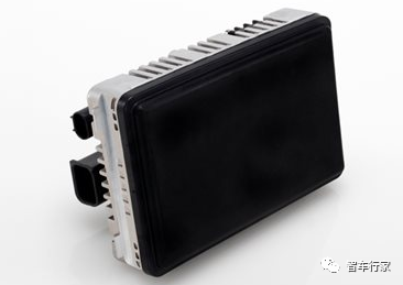

图:Ainstein 汽车 77GHz 中远程雷达 K-77
1)Ainstein
成立于 2015 年,是木牛科技的美国公司,主要生产针对无人机和汽车应用的雷达传感器。Ainstein 汽车雷达 Kanza-77 结合了中距离和远程覆盖的广阔视野,在一个单一的包内提供两种测量模式。
它采用射频 CMOS 技术、强大的计算平台和先进的信号处理算法,最大带宽为 2GHz,范围超过 180 米,最小距离分辨率为 15cm,可探测并跟踪车辆行驶路径上多达 64 个静态及动态目标,并实现 3D 高清晰度的目标分离。Kanza-77 可以根据客户需求实现高度定制化。
宽视角、中距离覆盖范围不仅可以检测到从相邻车道切入的车辆,还可以识别装备车辆宽度范围内的车辆和行人。远距离覆盖可提供精确的客体辨别、范围和速度数据,以及 100 米以外车辆的角度。
他们的 T-79 产品是新一代短程、宽带、高分辨率汽车雷达传感器。它是建立在射频 CMOS 集成电路技术允许超低功耗和低单位成本。高度集成的硬件设计与 Ainstein 专有的先进雷达信号处理算法相结合,使其能够在车辆上配置多个单元时进行高分辨率 360°检测。这允许半自动或完全自动驾驶。

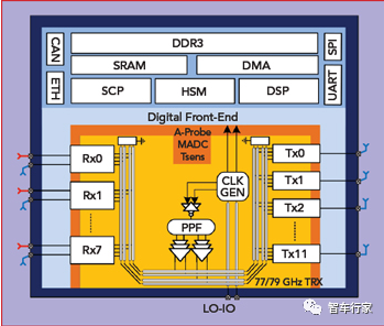

Uhnder,是一家总部位于德克萨斯州奥斯汀的半导体初创公司,刚刚从隐形模式中走出来。据公司介绍,他们正在供应第一批全数字汽车雷达芯片。Uhnder 采用先进的 CMOS 和数字编码调制(DCM)技术相结合的方式,提供性能更高、体积更小、功耗和成本更低的雷达。他们的雷达传感器可以在 300 米的范围内对环境进行三维成像。

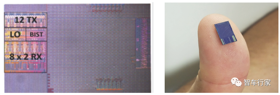

芯片上雷达(radar-on-chip,RoC)具有 12 个发射天线和 16 个接收天线,利用 77/79ghz 频段形成 192 个虚拟单元。他们在 ISSC2019 上提出了一种原型,使用由外部 PLL 产生的 15.2 至 16.2GHz LO:通过使用多相滤波器将差分 LO 输入转换为正交。滤波器输出通过差分 100 欧姆端接传输线缓冲并分配到所有 TX/RX 信道。
所有通道使用限幅放大器和次谐波正交注入锁定振荡器,以 5×注入低频产生毫米波载波。数字信号处理和其他雷达信号计算能力由两个带浮点支持的 CPU 和两个 DSP 在同一芯片上支持。整个软件定义的硬件管道能够进行高达 20tera 的 Ops 基带处理。这是相当多的模拟和数字内容打包到一个芯片上。
天线单元为波导耦合,采用衬底集成波导与芯片低损耗耦合。用外部锁相环对雷达进行了测试,在 1MHz 偏置下,77.5ghztx 相位噪声为 -110dBc/Hz。在本文中,8 个 tx 同时在 MIMO 模式下工作。作者报道了超过 30db 的抵消,与存在自干扰时相比,它允许同时降低相关噪声地板约 20db。
该传感器可以使用 MIMO 或波束形成 / 波束控制模式在 3D 中实现更大的距离和感知。Uhnder 采用 CMOS 和从蜂窝通信中借鉴的先进数字处理技术相结合的方法,使其比现有雷达传感器具有竞争优势,甚至可以应用于 5G 毫米波通信,机器人和监视应用。

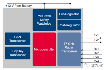

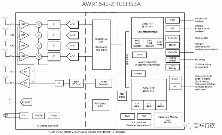

德州仪器的 AWR1642 设备是一个集成的单片 FMCW 雷达传感器,能够在 76GHz 至 81GHz 频段工作。
该器件采用 TI 公司的低功耗 45 纳米 RFCMOS 工艺制造,在极小的外形尺寸下实现了前所未有的集成度。AWR1642 是一个理想的解决方案,低功耗,自我监测,超精密雷达系统在汽车领域。
该设备是一个独立的 FMCW 雷达传感器单片机解决方案,简化了 76-81ghz 频段汽车雷达传感器的实现。它是建立在钛的低功耗 45 纳米 RFCMOS 工艺,这使得一个 2TX,4RX 系统的内置 PLL 和 A2D 转换器的单片实现。它集成了 TI 公司的高性能 C674x DSP 作为雷达信号处理芯片的 DSP 子系统。
该设备包括一个基于 ARM R4F 的处理器子系统,负责无线电配置、控制和校准。简单的编程模型更改可以实现多种传感器实现(短、中、长),并且可以动态重新配置以实现多模传感器。此外,该设备作为一个完整的平台解决方案提供,包括参考硬件设计、软件驱动程序、示例配置、API 指南和用户文档。

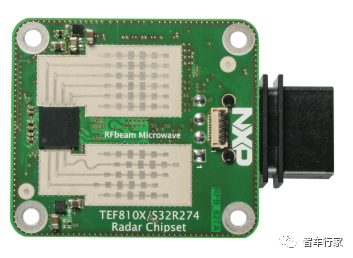

NXP 的 TEF810X 是完全集成的单片 rfcmos77GHz 汽车 FMCW 雷达收发机,该设备适用于 76-81ghz 全自动雷达频段的短、中、远程雷达应用。TEF810X 雷达收发机是一种集 3 台发射机、4 台接收机、模数转换器和低相位噪声压控振荡器(VCO)于一体的低功耗雷达收发机。
它支持 2GHz 赫带宽和 4GHz 拼接。该汽车雷达装置能够实现几个关键的驾驶员辅助和安全应用,如自动紧急制动(AEB)、自适应巡航控制(ACC)、盲点检测 / 监控(BSD/BSM)、后交叉交通警报(RCTA)、前交叉、交通警报(FCTA)、后防撞(RCA)、泊车辅助(PA),后部乘员检测 / 警报(ROD/ROA)、茧状雷达和成像雷达。
他们还提供 MR3003,一个高性能,汽车合格的单芯片 76-81GHz 赫雷达应用收发机。MR3003 收发器包括 3 个发射和 4 个接收通道。MR3003 具有同类产品中最好的性能,例如具有 TX 相位旋转的高角度分辨率、由于低相位噪声和线性而实现的最佳对象类内分离,以及由于高输出功率和低噪声系数而实现的长检测范围。这是一个具有 4GHz 的 BiCMOS 雷达收发机,具有最高的目标分辨率,并且具有单独的 LO-in 和 LO-out,用于主 / 从设置中的级联。

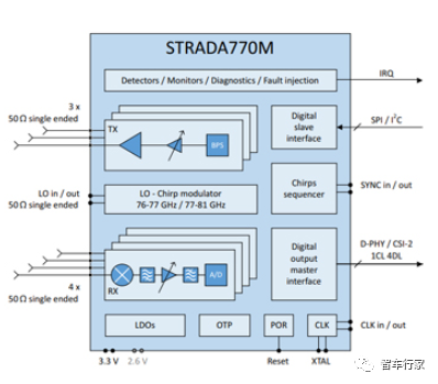

5)意法半导体
意法半导体为 STRADA770M 提供了一种带集成 FMCW 啁啾调制器和基于剖面的序列器的双频 77ghz 雷达收发机,目标是在 76-77ghz 和 77-81ghz 调节频带内应用于汽车雷达。
它被设计成与一个控制器 / 处理器集成在一个完整的雷达传感器中,该控制器 / 处理器负责:通过从接口对其进行配置;接收 / 处理通过主接口产生的原始雷达数据(如果来自每个接收通道,则对其进行采样)。
该器件可以合成出最佳性能所需的低相位噪声时钟,借助于外部 40 或 50 兆赫晶体,但也支持外部振荡器。可在单个电源电压(3.3 V)或两个不同的电源电压(3.3 和 2.6 V)下为设备供电;在这两种情况下,依靠多达 6 个外部无源稳定网络的集成 LDO 在内部产生附加电压(1.2 V 和 2.6 V)。为了实现内部调制器的环路滤波器,还需要一个外部无源网络。

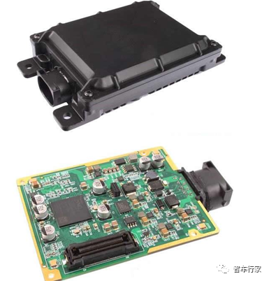

1)Aptiv

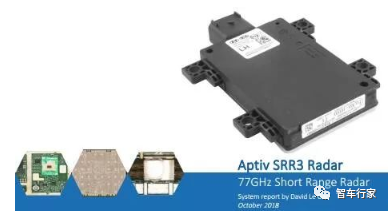

2017 年,德尔福汽车拆分公司,创建了 Aptiv,专注于与自动驾驶汽车相关的技术,德尔福技术专注于动力总成开发。根据 Systems Plus Consulting 在 2018 年的报告,Aptiv 的 SRR3 设备是 2015 年通过认证的侧面和背面雷达传感器。
它设计用于各种 ADAS 应用,如盲点、车道变换辅助和交叉交通警告。它有三种不同的 PCB 基板,其中两种专用于射频信号处理和传输。该器件工作在 76-77GHz 频段,包含 40 个由腔波导馈电的 H 极平面天线。由于其体积小,它可以与标准的双板雷达模块竞争。他们还在这个模块中使用分立器件,而许多其他公司已经转向 MMIC 方法。

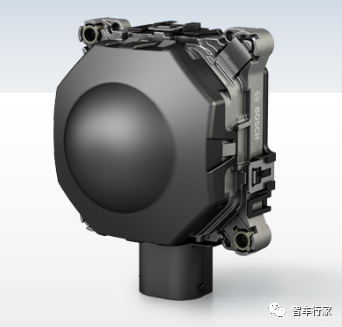

3)BOSCH
博世正在生产第四代远程雷达传感器(LRR4),该传感器建立在前三代雷达开发和制造过程中积累的经验基础上。LRR4 是一种单基地多模雷达,有六个固定天线。中央四个天线具有最佳性能,可在更高速度下记录车辆周围环境。
它们以±6 度的开度形成聚焦光束模式,在相邻车道交通干扰最小的情况下提供出色的远程检测。在近距离范围内,LRR4 的外部两个天线可将视野扩大至 5 米处的±20 度,从而能够快速检测进入或离开车道的车辆。
