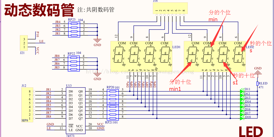

2.硬件电路方面
每个人的硬件可能都不一样,(哪些控制数码管的位选,哪些控制数码管的段选,哪些控制独立按键等等),大家在自己制作过程中都要仔细考虑,我在这里就用我自己的硬件进行介绍。

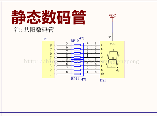

这是我的数码管的电路图:(将J12用杜邦线接到对应的P0口,将J16用杜邦线接到对应的P1口)
位选端我用P1口控制,段选端我用P0口控制。在图中我已标明秒的个位s,秒的十位s1,分的个位min,分的十位min1所对应的数码管。该数码管是共阴极。
秒的十分位我用的是另一个共阳数码管。我用P3口控制该数码管的段选,其图如下:
而独立按键我用的P2^7控制“启动/暂停键”,P2^6控制复位键:电路图如下:(将JP5通过杜邦线接到P3口)
硬件电路基本上就是这些,由于分和秒之间要用小数点分隔开,所以分的个位对应的数码管的段码要用带小数点的段码,其余的数码管则不用。
硬件方面是为看懂软件程序做准备,下面我们就开始我们的软件程序方面吧!

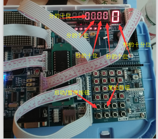

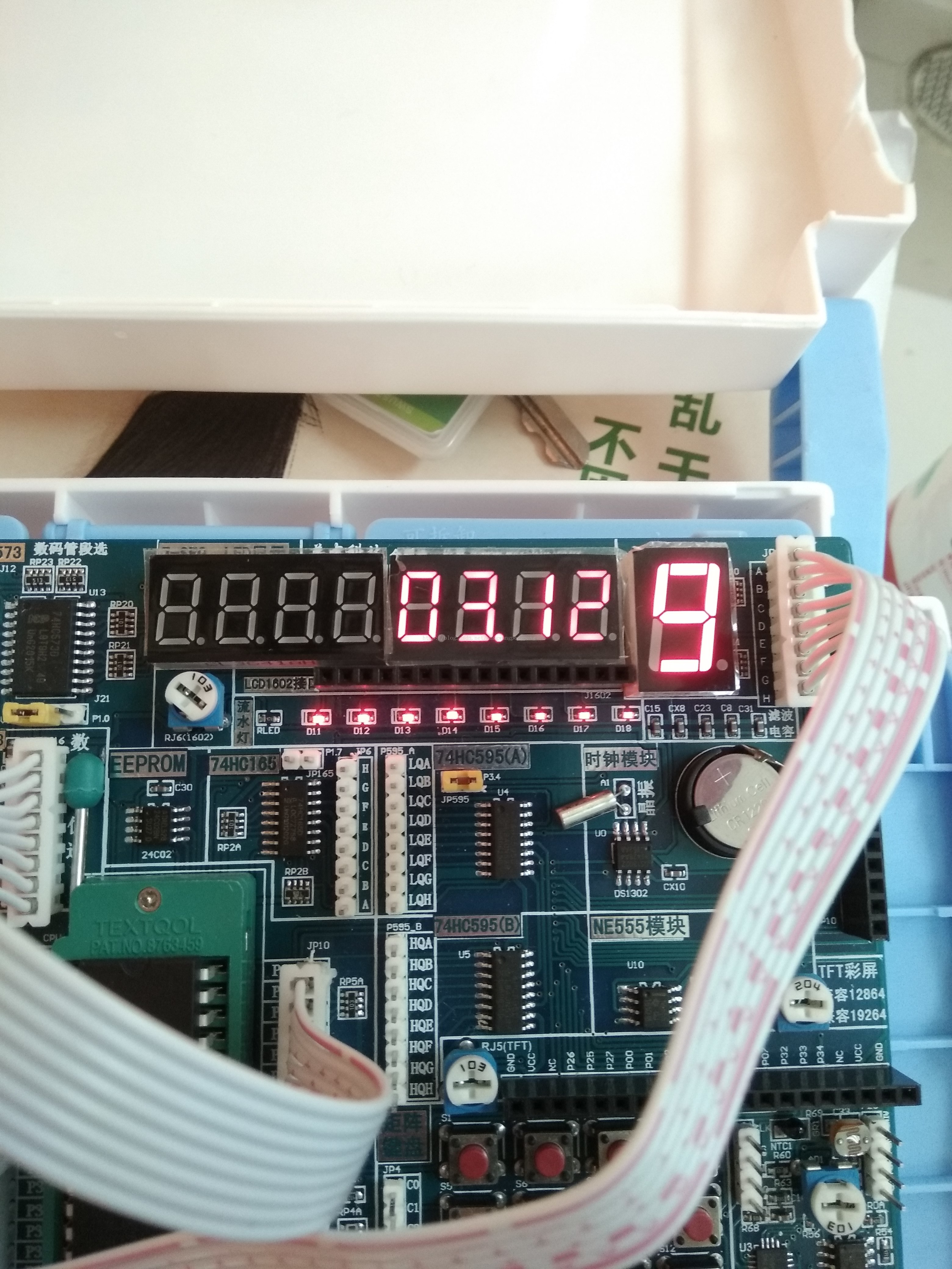

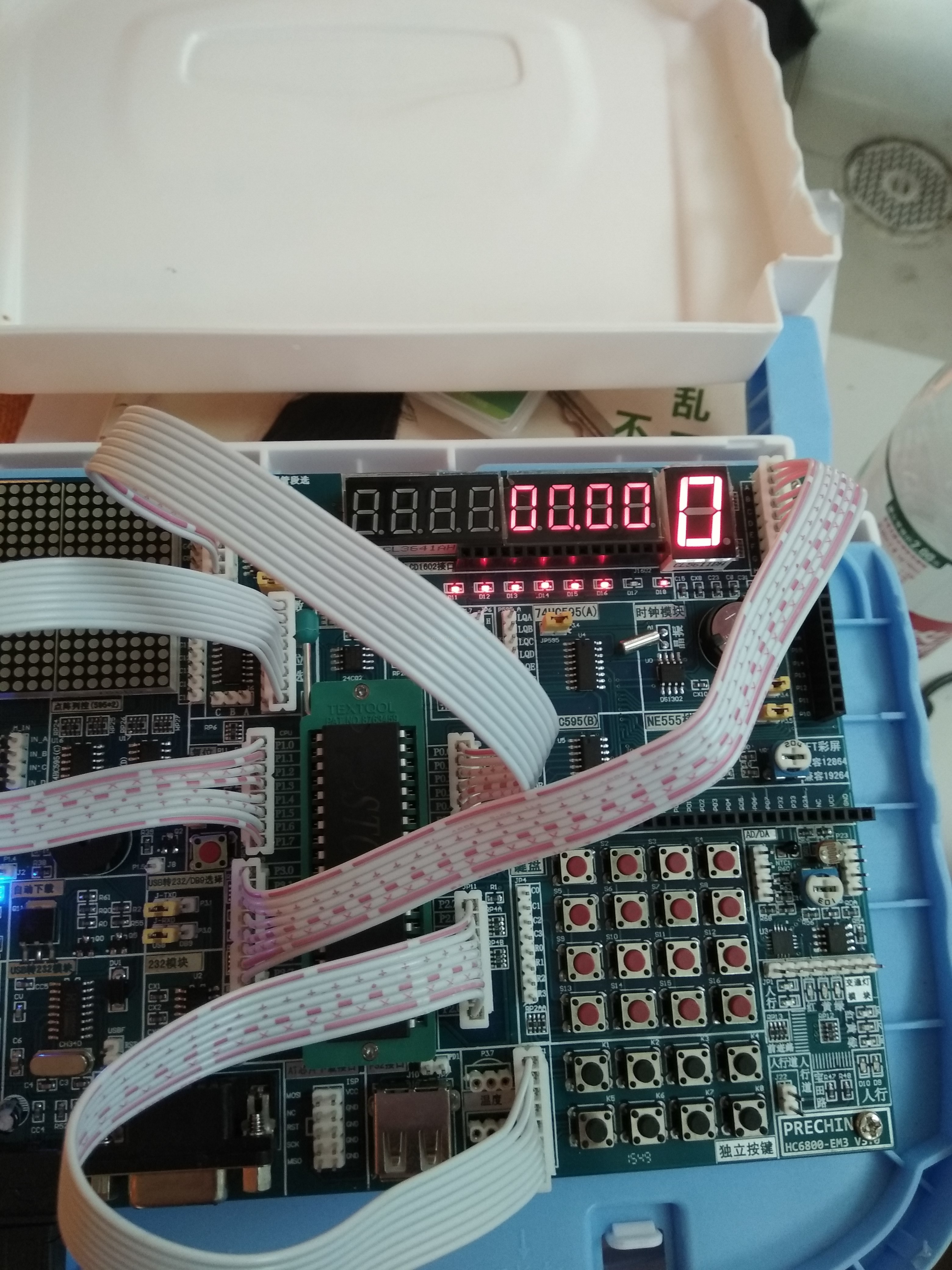

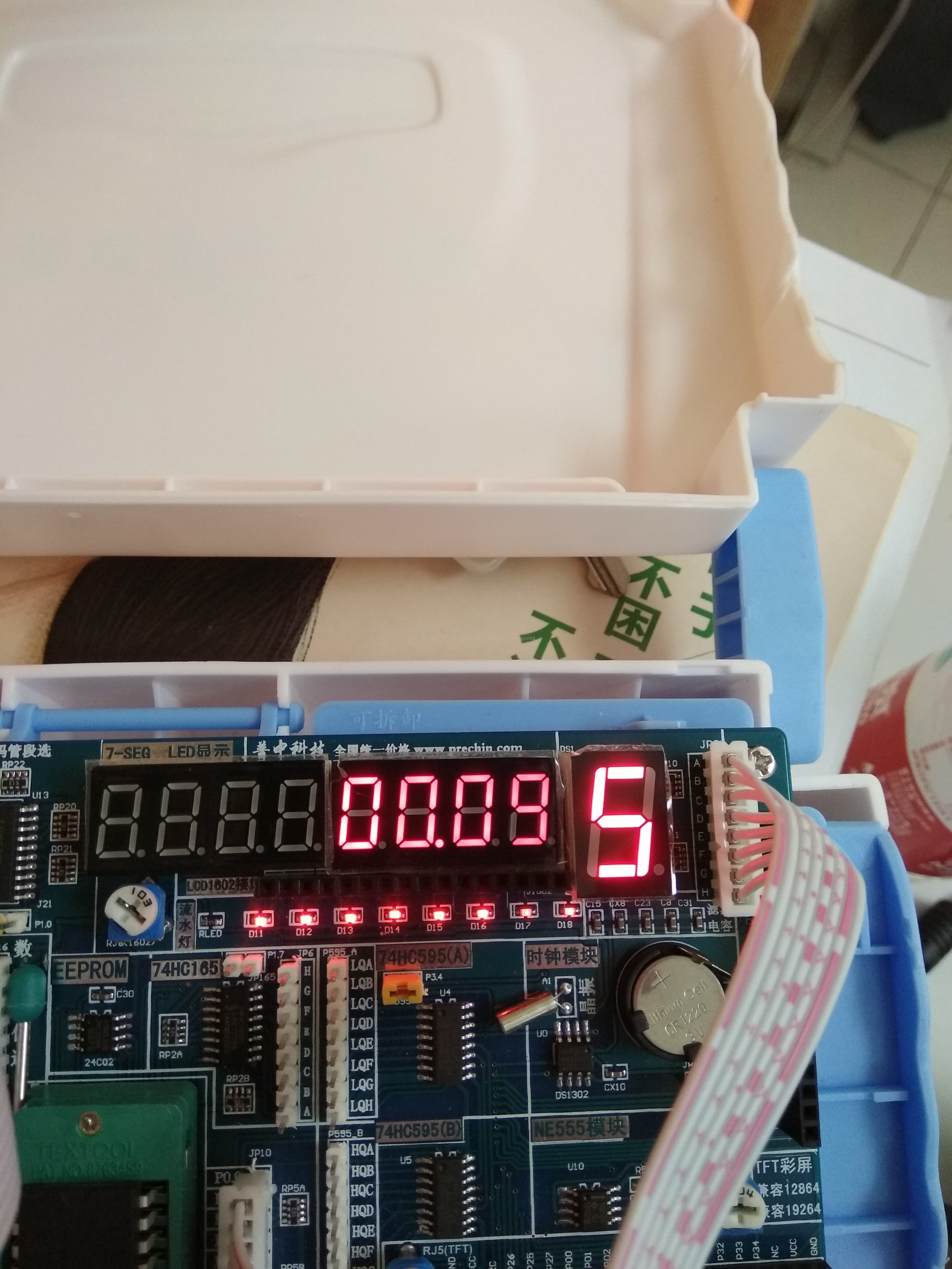

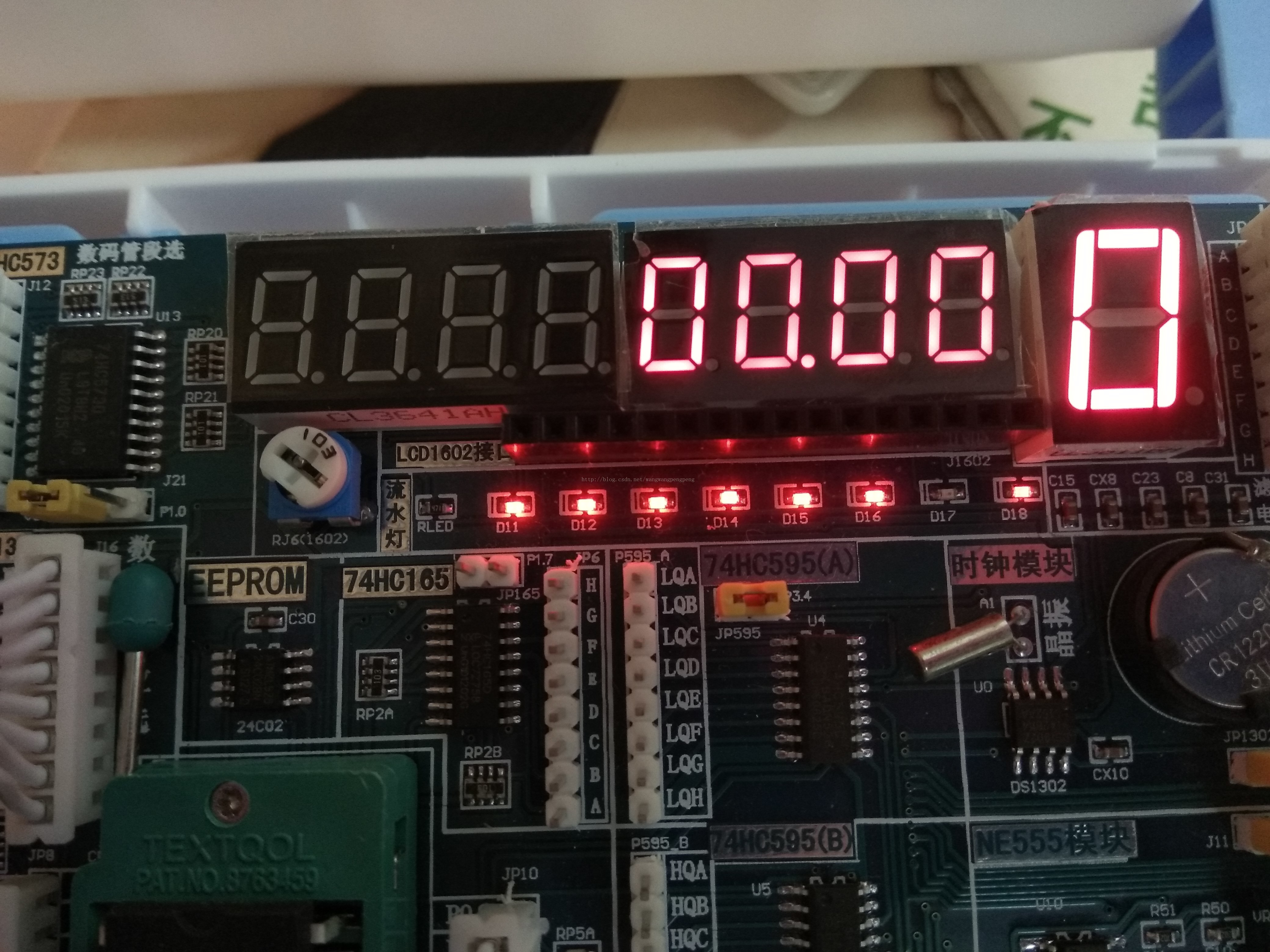

下面来几张实物图给大家看一下我这个秒表的实际效果。

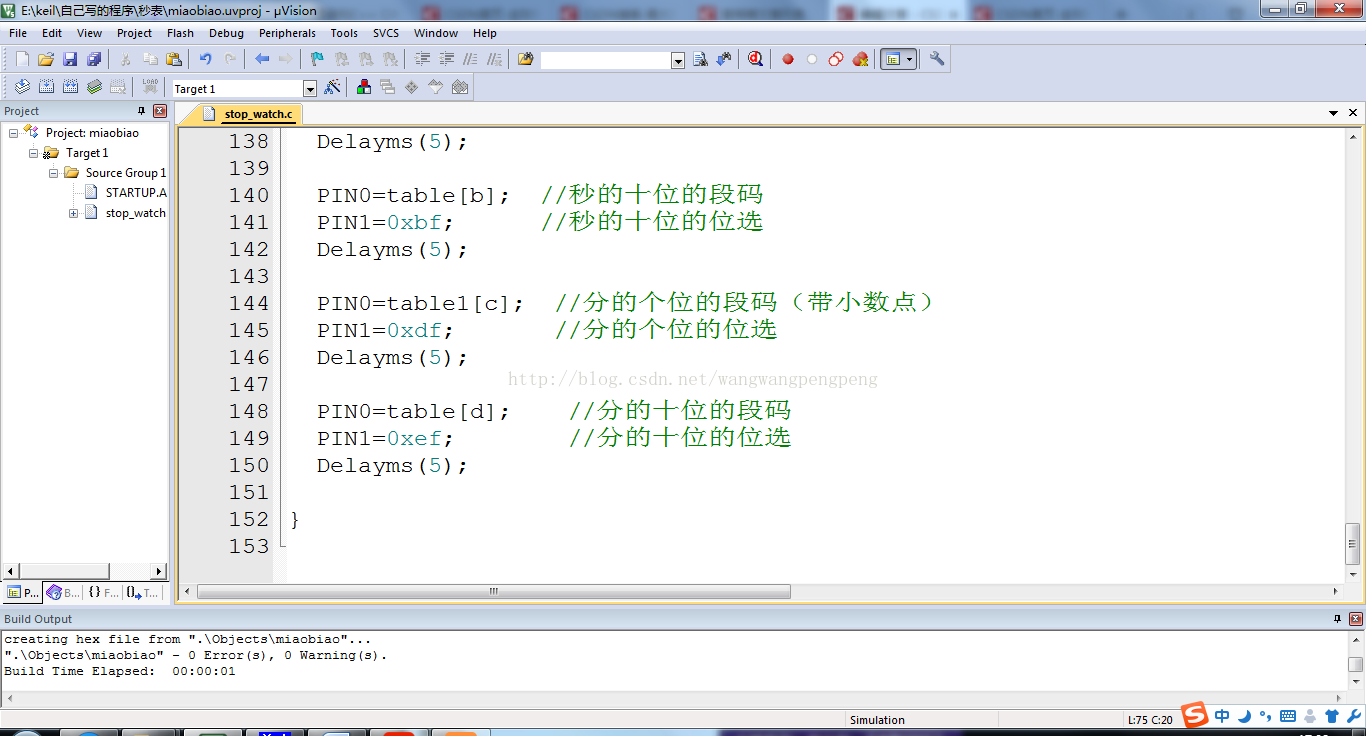

编译结果:
烧写进单片机的效果:(没有按启动按钮之前)
按了启动按钮之后,秒表将会自动开始计时,由于无法演示动态过程,只能在中间按下暂停键给大家看看效果:
按下复位键后:
由于我用的是一个比较完整的51开发板,所以里面有很多部分,大家只需要注意观察数码管部分就好。
下面再来一个完整的图:
