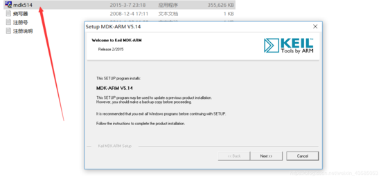

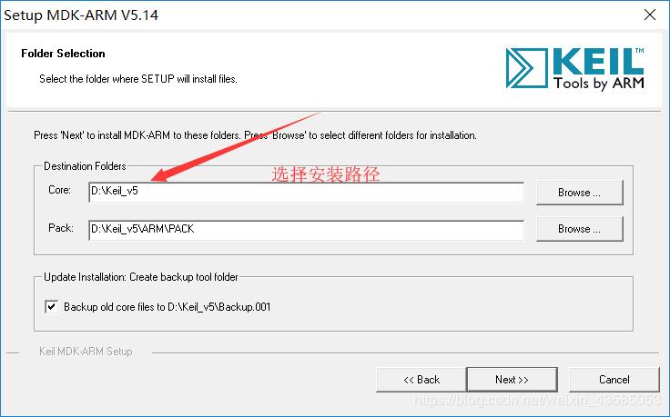

下载完成后双击图标
在这里插入图片描述

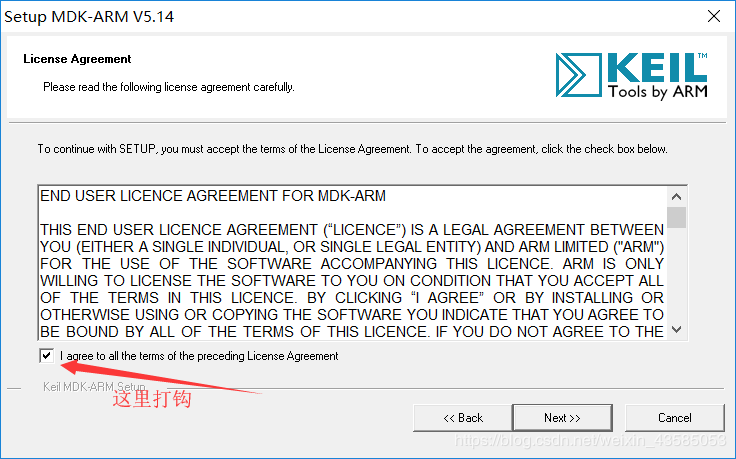

点击Next
在这里插入图片描述
点击Next

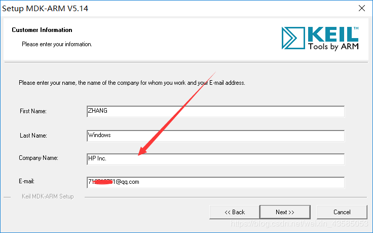

点击Next
在这里插入图片描述
填写信息,完成后点击Nex等待安装完成。

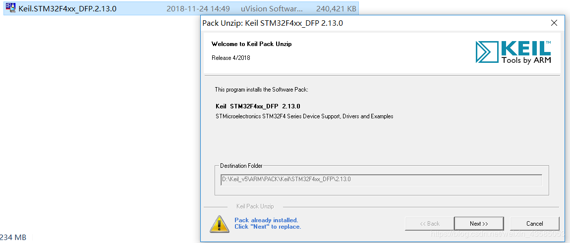

安装STM32F4库包
双击图标
在这里插入图片描述
路径会自动添加无需手动,点击Next等待安装完成
至此我们的软件安装工作就算完成了

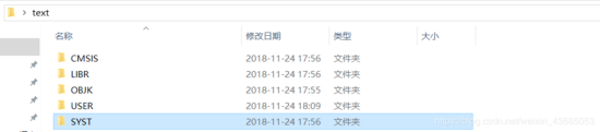

首先创建存放工程的文件夹,并在该文件夹下创建5个子文件(文件名自定义)用来存放创建工程所需的配置文件,如下图所示:
在这里插入图片描述

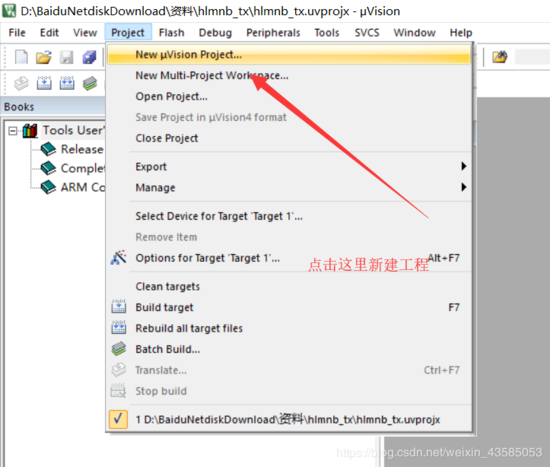

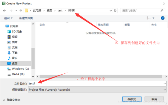

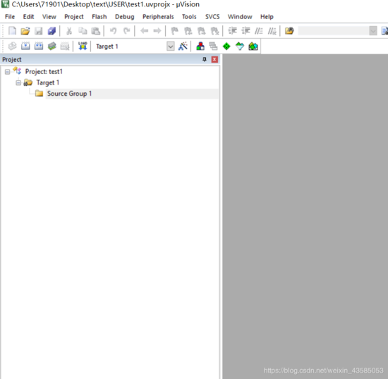

接下来我们打开Keil软件,如图所示新建工程
在这里插入图片描述
创建工程如下图所示,完成后点击保存
在这里插入图片描述

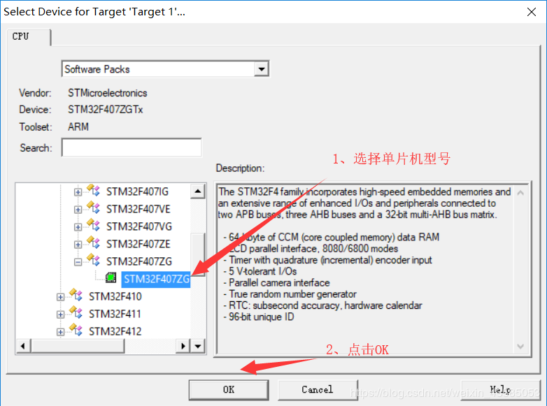

选择单片机型号
在这里插入图片描述
出现如下界面:

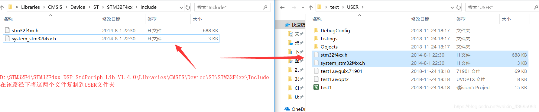

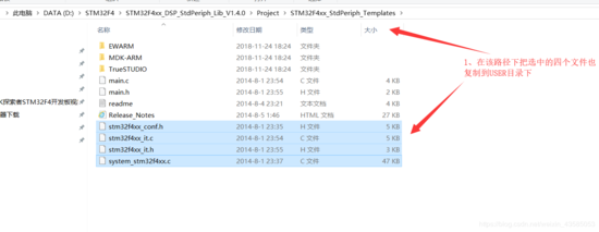

解压库包,解压完成后具体过程如图1~5所示:
在这里插入图片描述
图1.复制库文件到LIBR文件夹
在这里插入图片描述

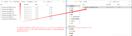

图2.复制启动文件到文件夹CMSIS
在这里插入图片描述

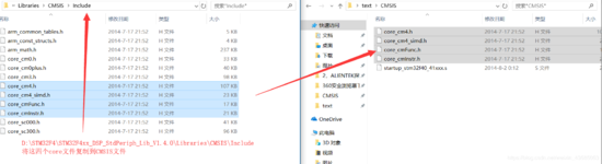

图3.复制core文件到CMSIS文件
在这里插入图片描述
图4、复制文件到USER文件夹
在这里插入图片描述
图5、复制文件到USER文件夹

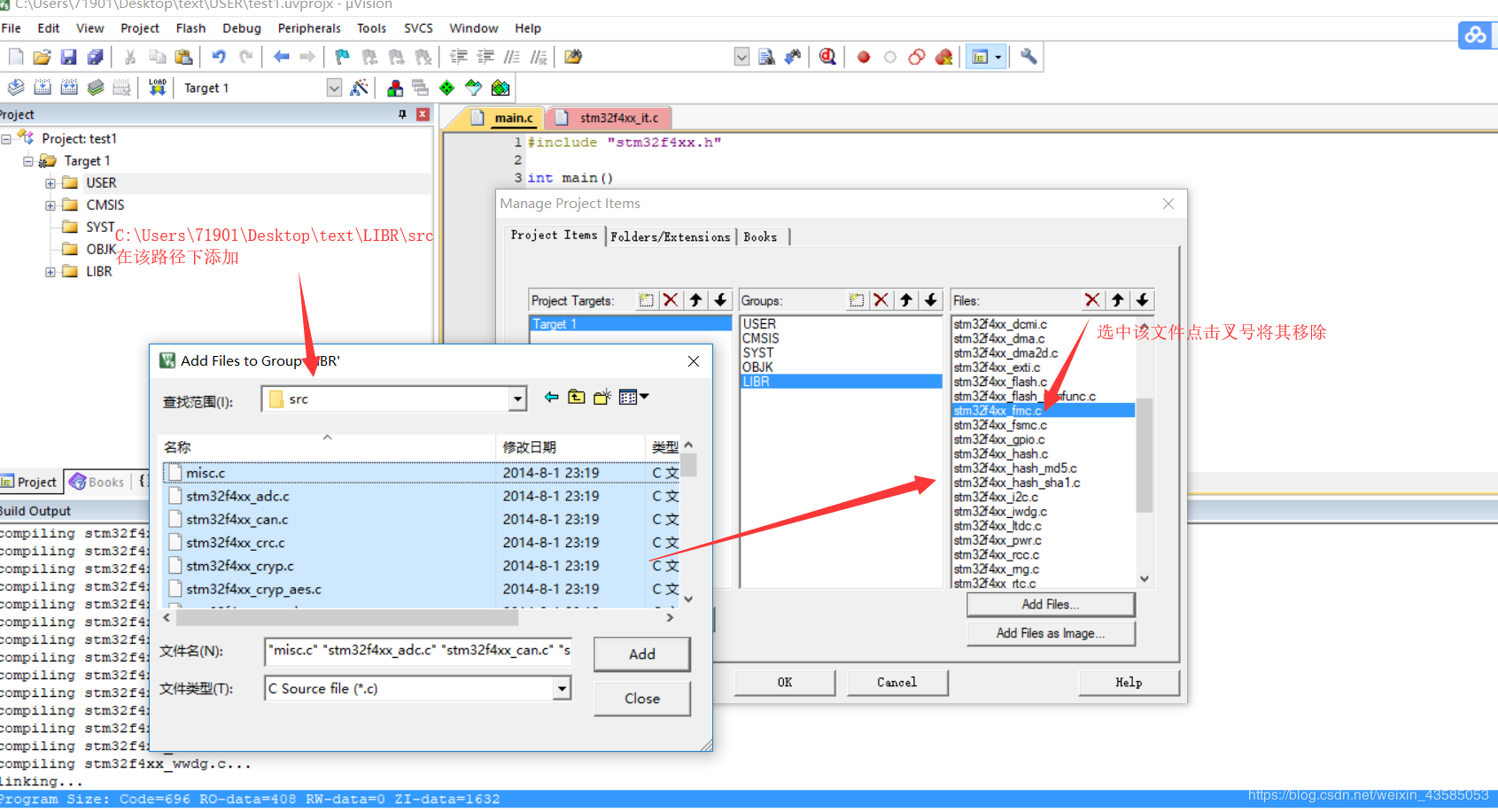

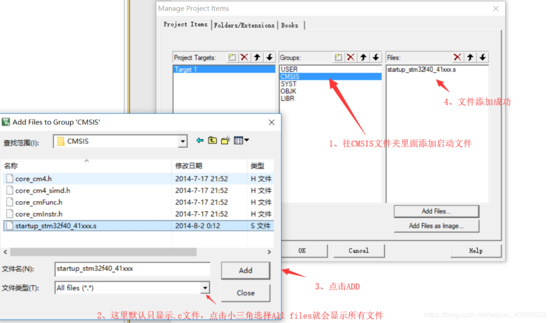

完成后点击点击保存,接下来往工程中添加文件
在这里插入图片描述
图7、往CMSISl里面添加文件
在这里插入图片描述
图8、往LIBR里面添加文件
在这里插入图片描述
图9、往USER里面添加文件

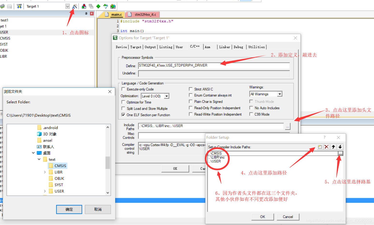

下面添加头文件
在这里插入图片描述
图10、添加头文件路径

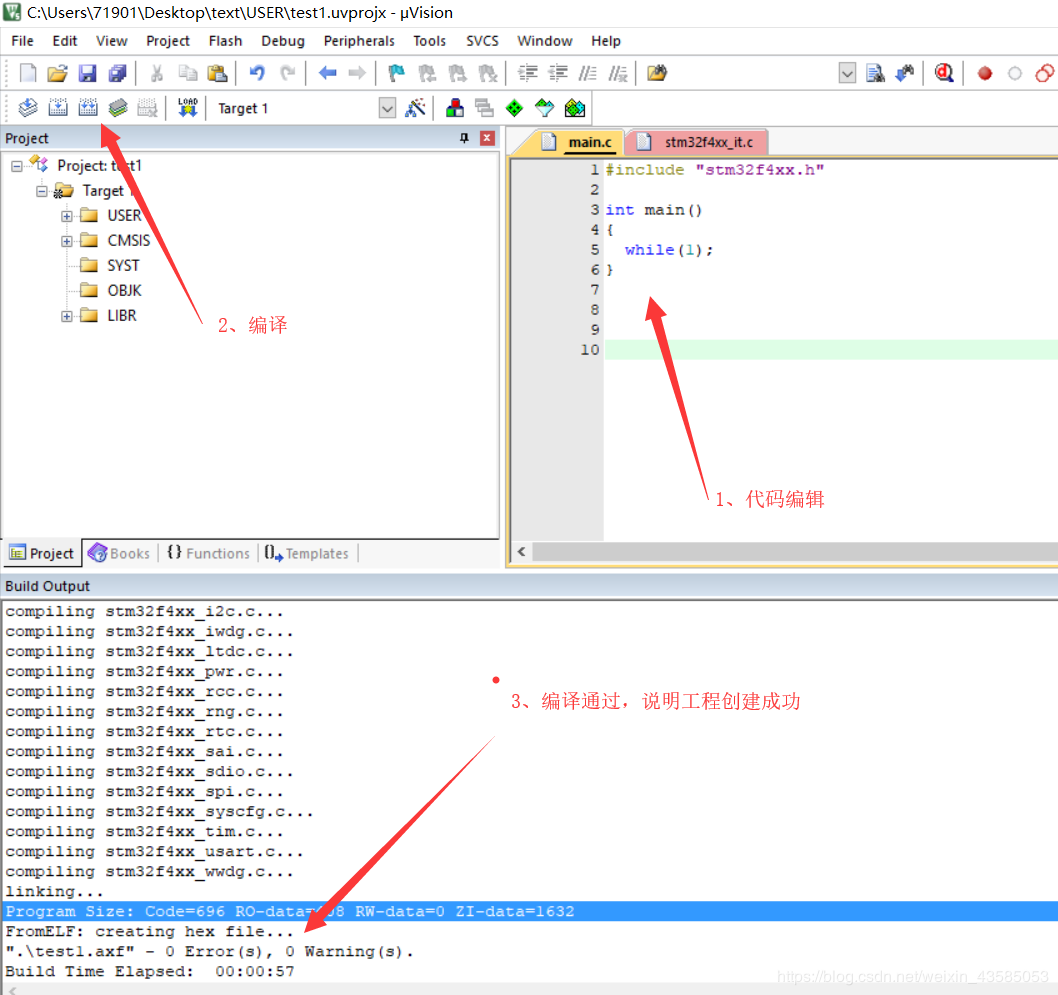

10. 写一句代码测试一下工程是否搭建成功:
在这里插入图片描述
