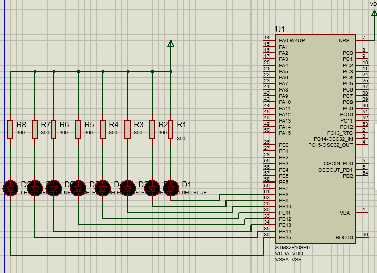

概述
本文使用STM32F10X,软件为Keil uVision5,仿真软件Proteus 8 Professional
电路图
电路图
8个led亮灭实现代码
实现代码

8个led闪烁实现代码
实现代码

学习笔记
输入:上拉输入,下拉输入,浮空输入,模拟输入
输出:通用推挽输出,通用开漏输出,复用推挽输出,复用开漏输出
首先开启GPIO时钟,然后设置GPIO输出模式为推挽输出,接着初始化led
GPIO_ResetBits(GPIOC,GPIO_Pin_0);//PAO=0 ,输出低电平
GPIO_SetBits(GPIOC,GPIO_Pin_0);//PAO=1,输出高电平
