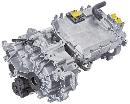

近年来,汽车动力总成系统已逐步向电气化发展。汽车电气化的实质就是通过电驱动装置为整车提供动力来源,而电驱动装置通常由1个或多个电机组成。车载电机可由1个变流器供电,再通过1个减速器使电机实现降速增矩。电驱动装置既可作为单独部件存在,也可用于整体式驱动装置,其既能用于混合动力汽车也可用于纯电动汽车。图1所示的EMR3车桥驱动装置已于2019年正式投入使用,目前已从下文所介绍的多目标优化方法中获益匪浅。
图1 整体式车桥驱动装置将高电压电机、功率电子器件和变速器紧凑地集成在1个壳体中

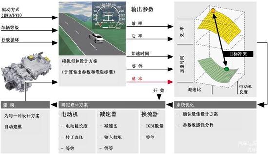

研究人员须对各类设计方案分别进行研究,并得出其设计参数,然后通过设计参数就能实现最佳的产品设计方案。其难点在于,1种特定的配置通常仅适用于1种设计目标,而对于其他目标却并不完全适用。因此,设计过程需尽可能实现多方面的平衡,而该项举措则是通过调整每种目标的权重而实现的。Vitsco技术公司对此研究出的模式被称为多目标综合优化(iMCO)(图2)。
图2 iMCO方法规程的结构(RWD=后轮驱动,FWD=前轮驱动)
在基于iMCO模式而开展研究的过程中,研究人员首先通过改变设计参数以确定后续的设计方案。研究人员针对每一种方案建立1个匹配的驱动装置模型,并将其虚拟化地集成到最具代表性的车型上。基于1组特定的行驶循环分别计算出1套完整参数,并通过反复迭代而计算出全部参数,从而得出最佳的配置方案。

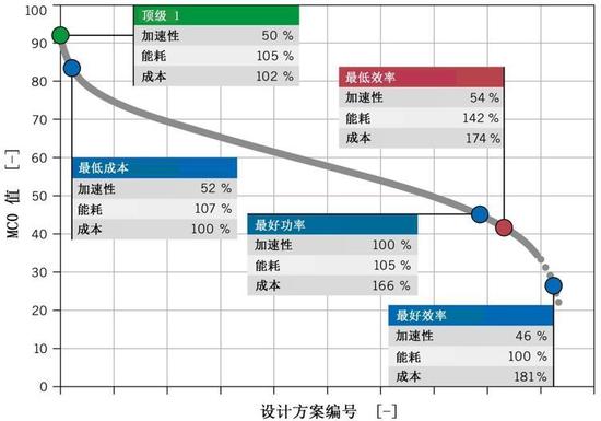

为了能对每种车型动力装置进行总体评价,研究人员计算出了图3中所示的多目标优化(MCO)值,其中最终不同装置之间的权重系数有着重要影响,该系数的选择完全取决于各自的目标车型和目标市场。研究人员对MCO值先进行了调整,随即结束了原有的模拟计算过程。
图3 所有计算得到的设计方案的MCO值的分布

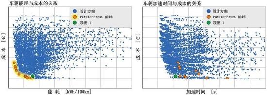

借助于对参数的模拟过程,由此能对结果进行分析,例如能以某两项目标参数作为横坐标及纵坐标而绘制出图形,使2个参数之间的关系能实现可视化(图4)。研究人员从该图示中能推导出重要的功率特性因数,同时也能通过该方式分析出工作能力与效率之间的关系,采用复杂的统计学方法还能识别多因素之间的相互影响。
图4 用点表示的EMR3设计方案的分布
图4 用点表示的EMR3设计方案的分布
