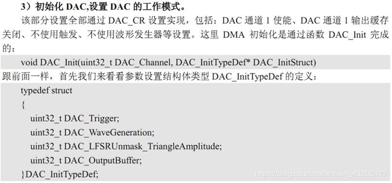

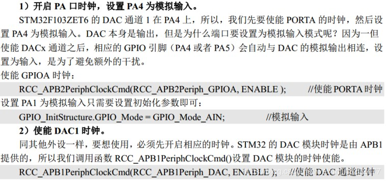

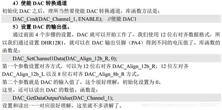

DAC配置步骤
在这里插入图片描述
在这里插入图片描述
在这里插入图片描述

RCC_APB2PeriphClockCmd(RCC_APB2Periph_GPIOA, ENABLE );   //使能PORTA通道时钟
    RCC_APB1PeriphClockCmd(RCC_APB1Periph_DAC, ENABLE );   //使能DAC通道时钟
GPIO_InitStructure.GPIO_Pin = GPIO_Pin_4;  // 端口配置
  GPIO_InitStructure.GPIO_Mode = GPIO_Mode_AIN;   //模拟输入
  GPIO_InitStructure.GPIO_Speed = GPIO_Speed_50MHz;
  GPIO_Init(GPIOA, &GPIO_InitStructure);
GPIO_SetBits(GPIOA,GPIO_Pin_4) ;//PA.4 输出高
DAC_InitType.DAC_Trigger=DAC_Trigger_None; //不使用触发功能 TEN1=0
DAC_InitType.DAC_WaveGeneration=DAC_WaveGeneration_None;//不使用波形发生
DAC_InitType.DAC_LFSRUnmask_TriangleAmplitude=DAC_LFSRUnmask_Bit0;//屏蔽、幅值设置
DAC_InitType.DAC_OutputBuffer=DAC_OutputBuffer_Disable ; //DAC1输出缓存关闭 BOFF1=1
    DAC_Init(DAC_Channel_1,&DAC_InitType);  //初始化DAC通道1
DAC_Cmd(DAC_Channel_1, ENABLE);  //使能DAC1

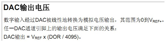

    DAC_SetChannel1Data(DAC_Align_12b_R, 0);  //12位右对齐数据格式设置DAC值
//设置通道1输出电压
//vol:0~3300,代表0~3.3V
void Dac1_Set_Vol(u16 vol)
float temp=vol;
temp/=1000;
temp=temp*4096/3.3;
DAC_SetChannel1Data(DAC_Align_12b_R,temp);//12位右对齐数据格式设置DAC值
