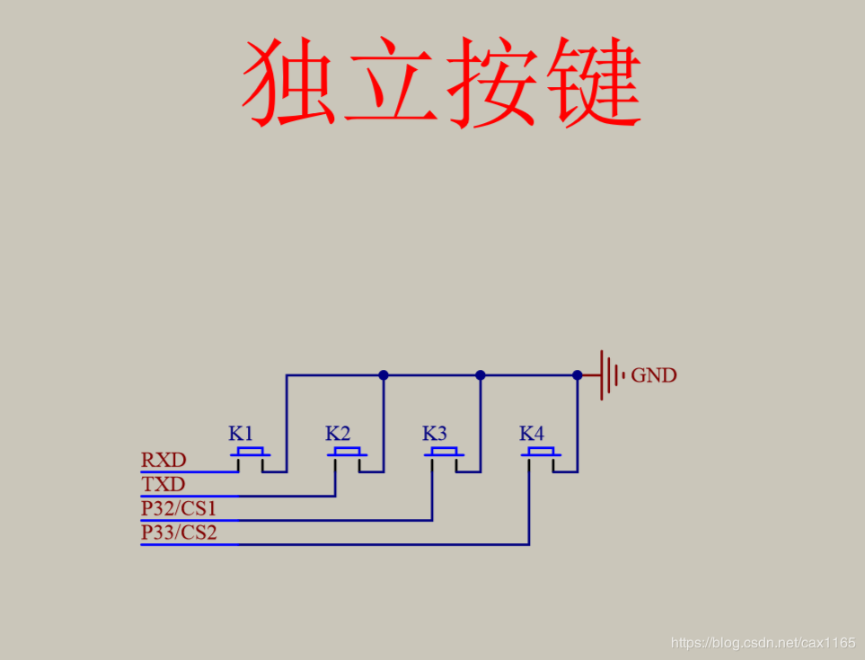

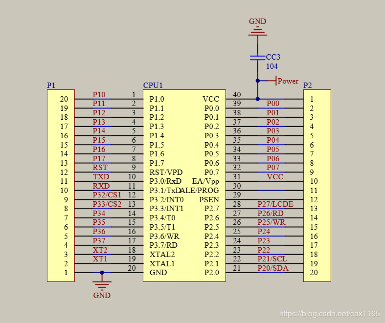

开发板独立按键模块电路图如下:
目的:通过控制独立按键K1,使第一盏led发光/关闭
P3口位准双向io口,当K1按下时,P3^1口接地,电平为0。

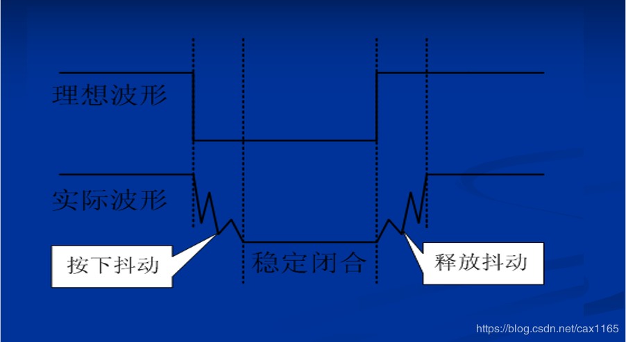

当K1按下时,由于独立键盘的物理特性以及按下过程等因素的干扰,P3^1口电平变化与理想情况并不相符,出现“抖动”现象,如下图所示:
为消除按下抖动造成的影响,在led状态改变之前,加入延时函数,判断独立按键K1是否真正被按下。
