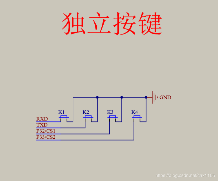

实验:按下按键,使led状态反转。
开发板独立按键,led,mcu电路图如下:
对于中断系统的介绍参考:https://blog.csdn.net/cax1165/article/details/86633086
#include
#define uc unsigned char
sbit led=P2^0;
sbit k3=P3^2;
void delay(uc x)
uc i,j;
for(i=1;i<=x;i++)
  for(j=1;j<=110;j++);
void int0init()
IT0=1;
EX0=1;
EA=1;
void int0() interrupt 0
delay(10);
if(k3==0)
led=~led;
void main()
int0init();
while(1);
