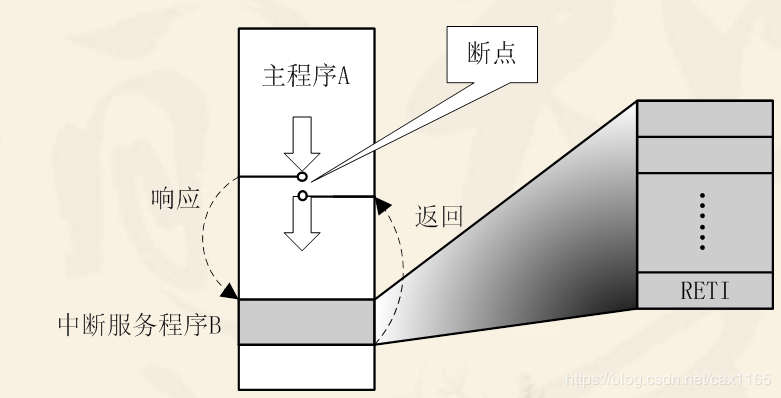

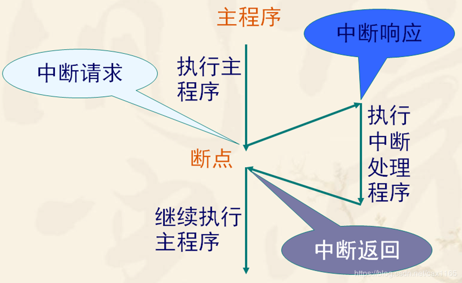

以下事件依次发生,这一过程称为“中断”!
中断发生:CPU在处理某一事件A时,发生了另一事件B请求CPU迅速去处理;
中断响应:CPU暂时中断当前的工作;
中断服务:CPU转去处理事件B;
中断返回:待CPU将事件B处理完毕后,再回到原来事件A被中断的地方继续处理事件A;
流程图如下所示:

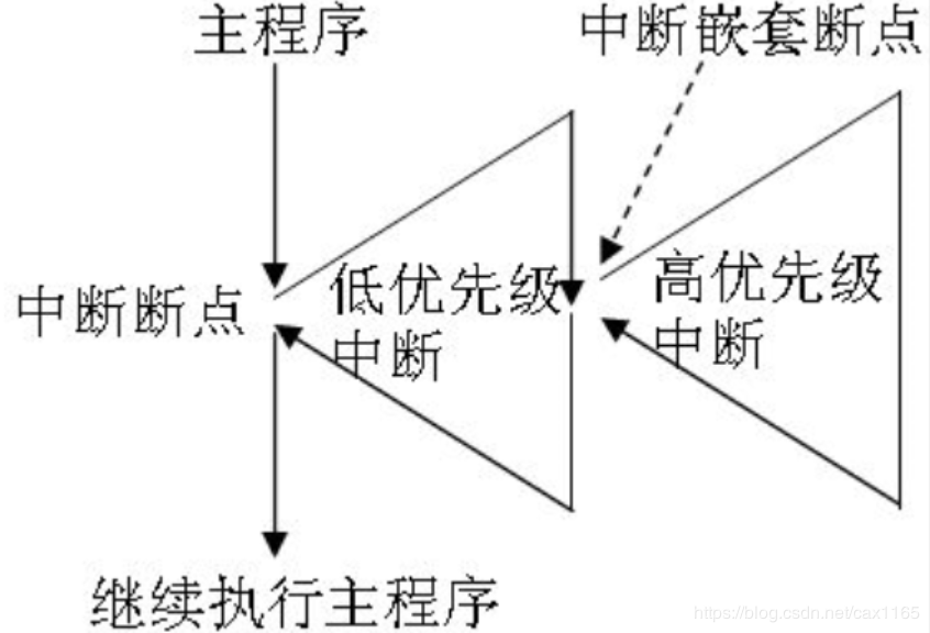

涉及中断的其他概念——中断嵌套:
如果单片机正在处理一个中断程序,此时,又有另一个中断现象发生(新的中断优先级更高),单片机将会停止当前的中断程序,而转去执行新的中断程序,新中断程序处理完毕后再回到刚才停止的中断程序处继续执行,执行完这个中断后再返回主程序继续执行主程序。
流程图如下:

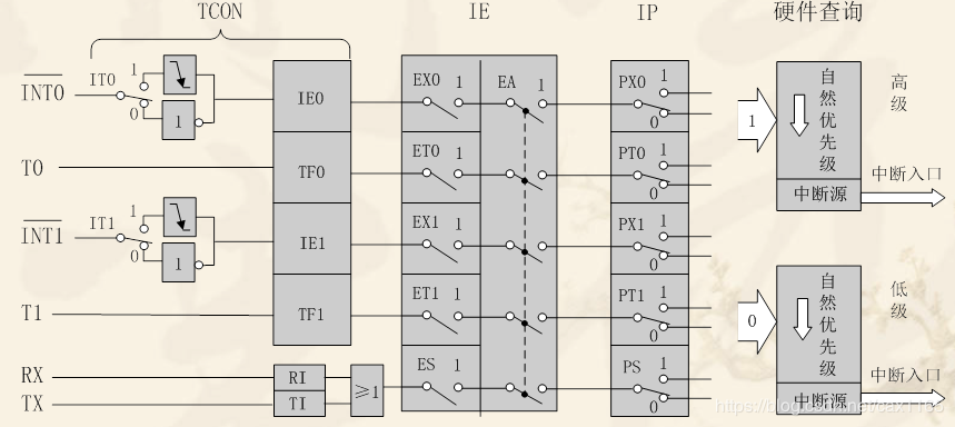

51单片机的中断系统结构
针对上图,从左至右依次介绍:

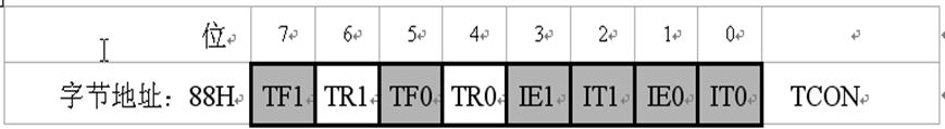

中断请求标志(TCON的中断标志):
IT0(TCON.0),外部中断0触发方式控制位。
当IT0=0时,为电平触发方式。
当IT0=1时,为边沿触发方式(下降沿有效)。
IE0(TCON.1),外部中断0中断请求标志位。
IT1(TCON.2),外部中断1触发方式控制位。
IE1(TCON.3),外部中断1中断请求标志位。
TR0(TCON.4):T0运行控制位。TR0置1时,T0开始工作;TR0置0时,T0停止工作。TR0由软件置1或清0。所以,用软件可控制定时/计数器的启动与停止。
TF0(TCON.5),定时/计数器T0溢出中断请求标志位。
TR1(TCON.6):T1运行控制位,其功能与TR0类同。
TF1(TCON.7),定时/计数器T1溢出中断请求标志位。

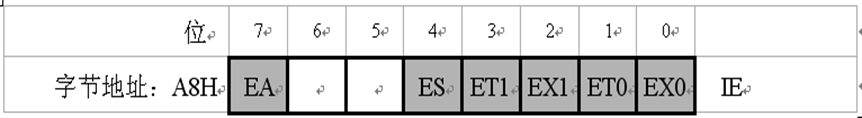

中断允许控制(IE):
CPU对中断系统所有中断以及某个中断源的开放和屏蔽是由中断允许寄存器IE控制的。
EX0(IE.0),外部中断0允许位;
ET0(IE.1),定时/计数器T0中断允许位;
EX1(IE.2),外部中断1允许位;
ET1(IE.3),定时/计数器T1中断允许位;
ES(IE.4),串行口中断允许位;
EA (IE.7), CPU中断允许(总允许)位。
优先级寄存器IP:

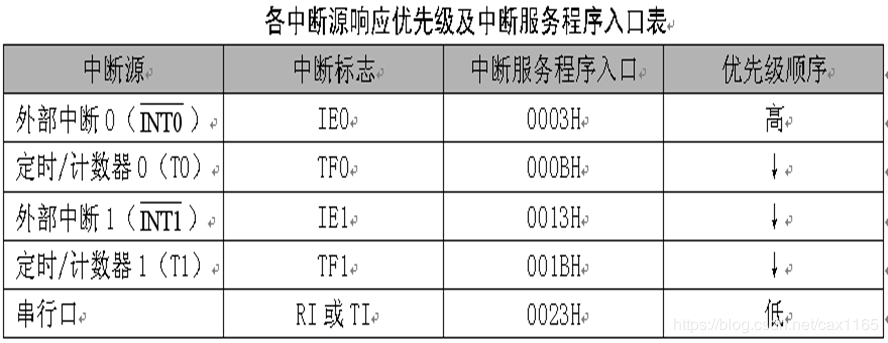

同一优先级中的中断申请不止一个时,则有中断优先权排队问题。同一优先级的中断优先权排队,由中断系统硬件确定的自然优先级形成,其排列如所示:
硬件查询:
两个寄存器为上文“涉及中断的其他概念——优先级”中提及的寄存器。

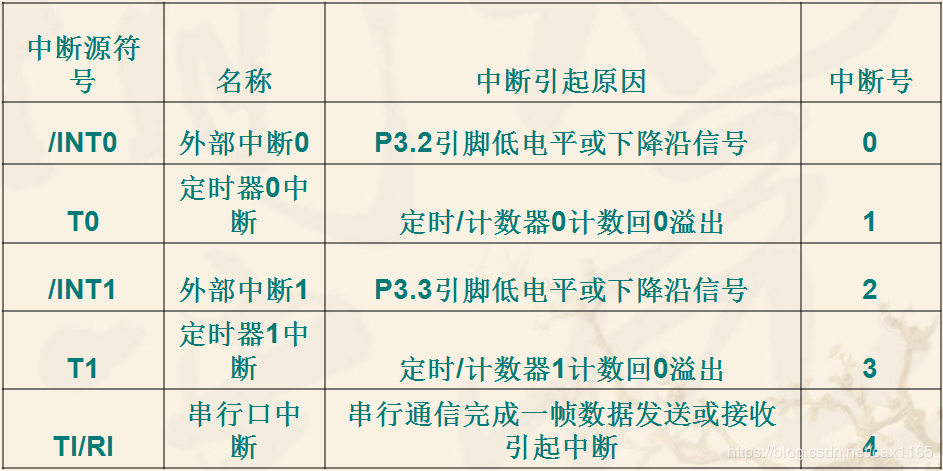

如何使用中断?
你想使用的中断是哪个?选择相应的中断号;
你所希望的触发条件是什么?
你希望在中断之后干什么?
以外部中断0为例:
主程序中需要有以下代码:
EA=1;//打开总中断开关
EX0=1;//开外部中断0
IT0=0/1;//设置外部中断的触发方式
中断服务函数:
void 函数名() interrupt 中断号
do anything that you want
