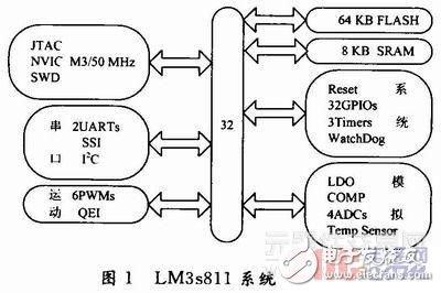

1.1 LM3S811主控芯片
本次系统硬件设计的主控芯片选择TI公司LM3S811芯片,其电源电压为3.3 V,最高时钟频率50 MHz,64 kHz的单周期FLASH;3个32位通用定时器,可分成6个16位定时器使用;一组同步串行接口(SSI),2个异步串行接口(UART);4通道模数转换器(ADC),1组模拟比较器和I2C接口;3个脉宽调制信号(PWM)模块,32个通用输入输出管脚(GPIO)及硬件看门狗等。LM3S811系统方框图如图1所示。

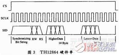

本次系统设计的显示模块选择带中文字库的TH12864,其电源电压为3.3 V。TH12864液晶显示模块是128&TImes;64点阵的汉字图形型液晶显示模块,可显示汉字及图形,内置国标GB2312码简体中文字库(16&TImes;16点阵)、128个字符(8×16点阵)及64×256点阵显示RAM(GDRAM)。可提供8位并行及串行2种连接方式,具有多种功能:光标显示、画面移位、睡眠模式等。其中TH12864的管脚功能如下:
1:VSS,地(GND);2:VDD,电源;3:V0,背光调节;4:CS,片选信号;5:STD,串行数据;6:SCLK,串行时钟;14:DB0-DB7,并行数据;15:PSB,串并口选择,串行模式为低电平有效;17:/RST,复位;19:LEDA,背光正极;20:LEDK,背光负极。

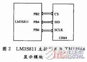

1.3 LM3S811主控芯片与TH12864显示模块的连接
为节约系统硬件资源以便其他用途,故选择TH12864显示模块为串行模式。则主控芯片LM3S811只需要占用3个GPIO管脚即可,保留PWM等用于小车驱动等,选择与比较器和I2C复用的PB2,PB4和PB6,如图2所示。

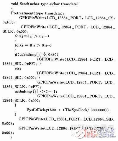

底层驱动程序完成的功能是实现TH12864的硬件时序。
程序如下:
驱动程序先预处理3个字节要发送数据的具体内容,片选后,依次循环,按时钟信号发送每个字节的每一位,其中延时不能省略。

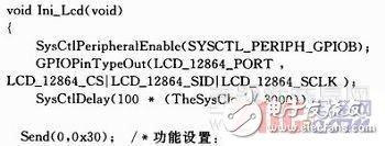

中层实现程序完成主要功能是,按照TH12864的用户指令集,用底层驱动程序发送指令,完成初始化、显示、清除、设定等功能。例如初始化程序:
从前两句可以看出LM3S811在设置GPIO时,比普通51单片机设置要简单许多,无需记忆众多的寄存器,由于厂家提供了Stellaris外设驱动库函数,只要调用相应API接口函数即可,简化了编程的复杂性,对于新学者也可以迅速上手编程工作。
