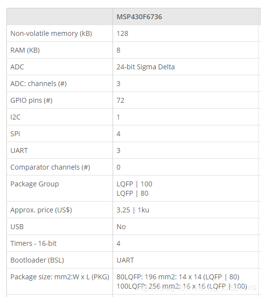

1.芯片MSP430F6736信息
    主控芯片 MSP430F6736 是一款高性能、高集成的 16 位超低功耗混合信号处理器,主频可达25MHz,具有丰富的片上资源,生产厂家是美国德州仪器(TI)。
    MSP430的许多重要特性如:片内串行通信接口、硬件乘法器、足够的 I/O 引脚等,MSP430系列的部分产品具有Flash存储器,在系统设计、开发调试及实际应用上都表现出较明显的优点。TI公司推出具有Flash 型存储器及JTAG 边界扫描技术的廉价开发工具MSP-FET430X110,将国际上先进的JTAG技术和Flash在线编程技术引入MSP430。这种以Flash 技术与FET开发工具组合的开发方式,具有方便、廉价、实用等优点,给用户提供了一个较为理想的样机开发方式。
    MSP430系列单片机是一个16位的单片机,采用了精简指令集(RISC)结构,具有丰富的寻址方式(7 种源操作数寻址、4 种目的操作数寻址)、简洁的 27 条内核指令以及大量的模拟指令;大量的寄存器以及片内数据存储器都可参加多种运算;还有高效的查表处理指令。这些特点保证了可编制出高效率的源程序。
    MSP430 系列单片机能在25MHz晶体的驱动下,实现40ns的指令周期。16位的数据宽度、40ns的指令周期以及多功能的硬件乘法器(能实现乘加运算)相配合,能实现数字信号处理的某些算法(如FFT等)。
    MSP430 系列单片机的各系列都集成了较丰富的片内外设。它们分别是看门狗(WDT)、模拟比较器A、定时器A0(Timer_A0)、定时器A1(Timer_A1)、定时器B0(Timer_B0)、UART、SPI、I2C、硬件乘法器、液晶驱动器、10位/12位ADC、16位Σ-Δ ADC、DMA、I/O端口、基本定时器(Basic Timer)、实时时钟(RTC)和USB控制器等若干外围模块的不同组合。其中,看门狗可以使程序失控时迅速复位;模拟比较器进行模拟电压的比较,配合定时器,可设计出A/D 转换器;16 位定时器(Timer_A 和 Timer_B)具有捕获/比较功能,大量的捕获/比较寄存器,可用于事件计数、时序发生、PWM等;有的器件更具有可实现异步、同步及多址访问串行通信接口可方便的实现多机通信等应用;具有较多的 I/O 端口,P0、P1、P2 端口能够接收外部上升沿或下降沿的中断输入;10/12位硬件 A/D 转换器有较高的转换速率,最高可达200kbps ,能够满足大多数数据采集应用;能直接驱动液晶多达 160 段;实现两路的 12 位D/A转换;硬件I2C串行总线接口实现存储器串行扩展;以及为了增加数据传输速度,而采用的DMA模块。MSP430 系列单片机的这些片内外设为系统的单片解决方案提供了极大的方便。

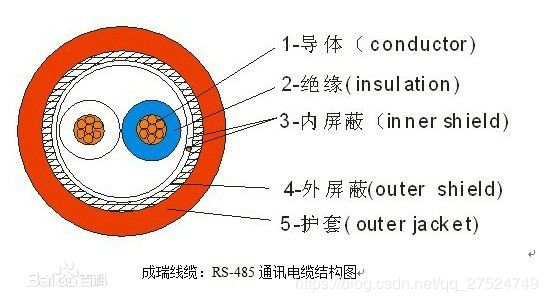

    在RS485通信网络中一般采用的是主从通信方式,即一个主机带多个从机。很多情况下,连接RS-485通信链路时只是简单地用一对双绞线将各个接口的“A”、“B”端连接起来,而忽略了信号地的连接,这种连接方法在许多场合是能正常工作的,但却埋下了很大的隐患,原因1是共模干扰:RS-485接口采用差分方式传输信号方式,并不需要相对于某个参照点来检测信号,系统只需检测两线之间的电位差就可以了,但容易忽视了收发器有一定的共模电压范围,RS-485收发器共模电压范围为-7到+12V,只有满足上述条件,整个网络才能正常工作;当网络线路中共模电压超出此范围时就会影响通信的稳定可靠,甚至损坏接口;原因二是EMI的问题:发送驱动器输出信号中的共模部分需要一个返回通路,如没有一个低阻的返回通道(信号地),就会以辐射的形式返回源端,整个总线就会像一个巨大的天线向外辐射电磁波。
    在低速、短距离、无干扰的场合可以采用普通的双绞线,反之,在高速、长线传输时,则必须采用阻抗匹配(一般为120Ω)的RS485专用电缆(STP-120Ω(用于RS485 & CAN)一对18AWG),而在干扰恶劣的环境下还应采用铠装型双绞屏蔽电缆(ASTP-120Ω(用于RS485 & CAN)一对18AWG)。
    在使用RS485接口时,对于特定的传输线路,从RS485接口到负载其数据信号传输所允许的最大电缆长度与信号传输的波特率成反比,这个长度数据主要是受信号失真及噪声等因素所影响。理论上,通信速率在100Kbps及以下时,RS485的最长传输距离可达1200米,但在实际应用中传输的距离也因芯片及电缆的传输特性而有所差异。在传输过程中可以采用增加中继的方法对信号进行放大,最多可以加八个中继,也就是说理论上RS485的最大传输距离可以达到10.8公里。如果确实需要长距离传输,可以采用光纤为传播介质,收发两端各加一个光电转换器,多模光纤的传输距离是5到10公里,而采用单模光纤可达50公里的传播距离。

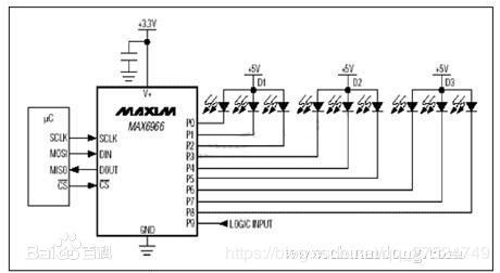

3.GPIO 通用型之输入输出
    GPIO,通用型之输入输出的简称,功能类似8051的P0—P3,其接脚可以供使用者由程控自由使用,PIN脚依现实考量可作为通用输入(GPI)或通用输出(GPO)或通用输入与输出(GPIO),如当clk generator, chip select等。
    GPIO的优点
    低功耗:GPIO具有更低的功率损耗(大约1μA,μC的工作电流则为100μA)。
    集成IIC从机接口:GPIO内置IIC从机接口,即使在待机模式下也能够全速工作。
    小封装:GPIO器件提供最小的封装尺寸 ― 3mm x 3mm QFN!
    低成本:您不用为没有使用的功能买单。
    快速上市:不需要编写额外的代码、文档,不需要任何维护工作。
    灵活的灯光控制:内置多路高分辨率的PWM输出。
    可预先确定响应时间:缩短或确定外部事件与中断之间的响应时间。
    更好的灯光效果:匹配的电流输出确保均匀的显示亮度。
    布线简单:仅需使用2条就可以组成IIC总线或3条组成SPI总线。
    与ARM 的几组GPIO引脚,功能相似,GPxCON 控制引脚功能,GPxDAT用于读写引脚数据。另外,GPxUP用于确定是否使用上拉电阻。 x为A,B,,H/J,
    GPAUP 没有上拉电阻。
