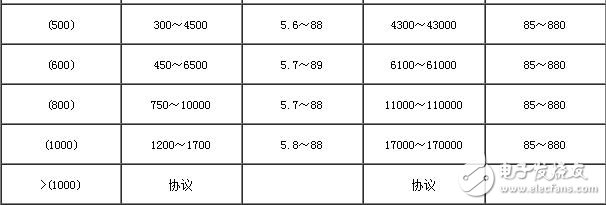

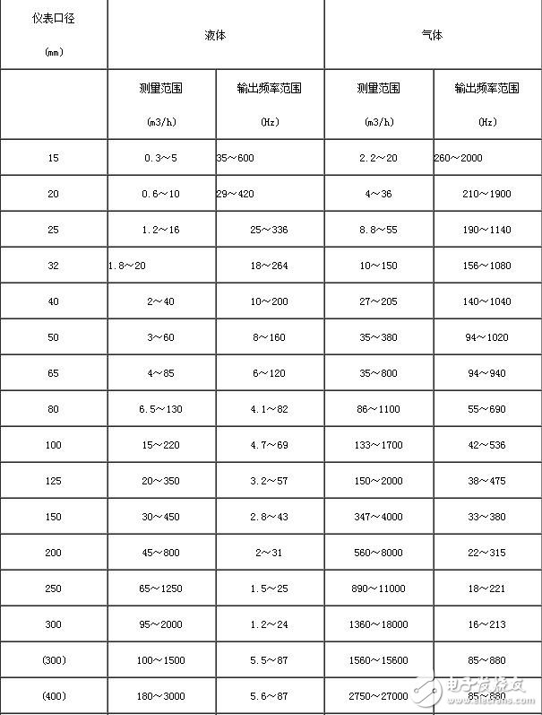

  氯气流量计流量范围
  氯气流量计流量范围_氯气流量计测量范围
  氯气流量计流量范围_氯气流量计测量范围

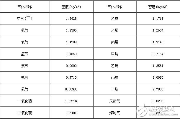

     表(三)常用气体介质的标准状态密度(0*C ,绝压P=0.1MPa )
  氯气流量计流量范围_氯气流量计测量范围
  氯气流量计测量范围
