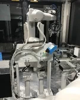

机械手装配故障记录
机械手在装配芯片到工件上时,机械手需要根据工件的尺寸及方向调整它的姿势,以便正确将芯片放到工件上。对于偶有芯片掉落或者装配不正确时候,设备发出报警信号,事件相机(EventCam)借助该信号记录其故障产生前和产生后的情景,便于后方管理人员快速找到和清晰了解故障的原因。即使故障偶然发生,也不会漏掉任何一个故障场景。
