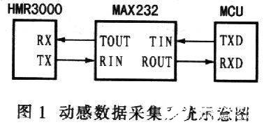

3.1.6 HMR3000与MCU的接口连接
由于HMR3000与外界的串行通信采用的是自身所带的RS-232接口,与MCU串行数据传输的TTL电平不匹配,所以需要MAX232型电平转换器,如图1所示。

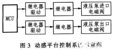

3.3 动感平台及其控制系统
动感平台是动感系统的执行部分,它由6个液压泵和模拟驾驶室的底板构成。其工作原理是MCU根据传来的动感数据通过继电器驱动电路控制相应继电器,使相应液压泵的相应电磁阀开启或闭合,进而模拟驾驶室上下颠簸、前后俯仰或左右摇摆,如图3所示。

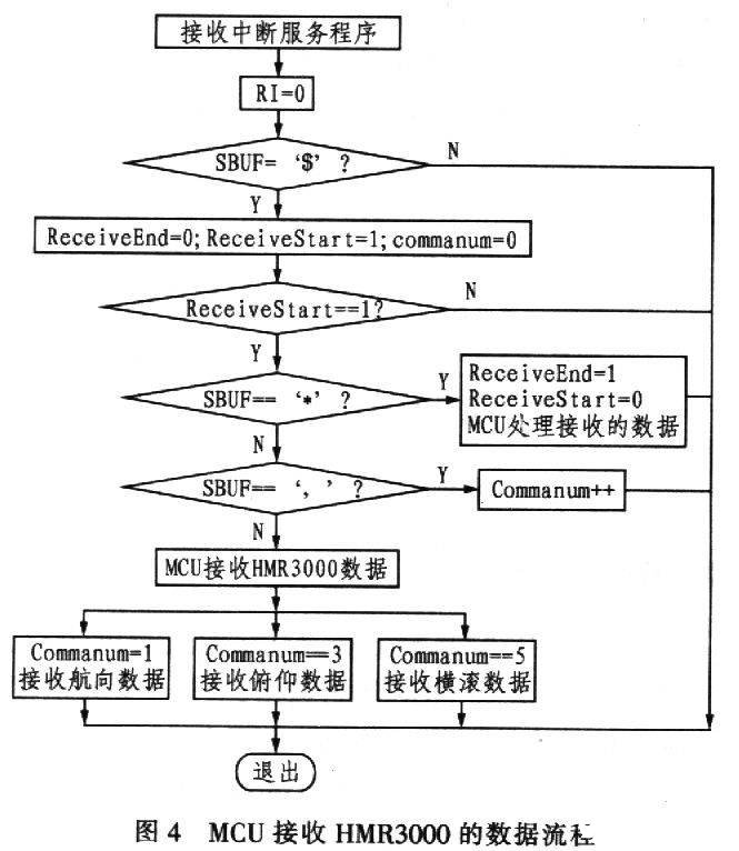

4.2 MCU接收HMR3000的数据
启动HMR3000后,设定好HMR3000的数据单位、进制及其数据采集速率,每次数据采集后HMR3000自动向MCU发送数据。由于它采用NMEA0183协议标准的HPR格式即“$PTNTHPR,x..x,a,x..x,a,x..x,a*hh”格式输出,此格式中不仅含有效数据“x..x”和其状态“a”,还包含有‘$’、‘P’、‘T’、‘*’、‘h’等相关格式字符,因此在程序中要加以区分。动感系统中将字符‘$’作为一组有效数据传输的开始,将字符‘*’作为一组有效数据传输的结束,并通过计算接收逗号‘,’的个数判断有效数据的开始。MCU接收HMR3000的数据流程如图4所示。

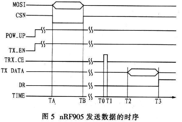

4.4.1 发送数据
nRF905的发送时序如图5所示,其中.TA-TB是nRF905的命令字寄存器、匹配地址寄存器和发送数据寄存器编程时间;TD-Tl是发送启动脉冲,至少为10μs;T1-T2是nRF905的自动编码,至少为650 μs;T2-T3是自动发送数据;T3是发送结束时DR置高电平,表示发送结束。具体步骤如下:
(1)给nRF905上电后,MCU将TX_EN置为高电平,将TRX_CE置为低电平,使nRF905进入发送模式;
(2)MCU通过SPI接口按照SPI通信协议向nRF905写命令字、匹配地址和将要发送的数据;
(3)使TRX_CE产生1个至少10 μs的发送脉冲;
(4)nRF905接到发送脉冲后自动编码、自动发送。如果nRF905命令字寄存器中的AUTO_RE-TRAN位被设置为高电平,则nRF905不断重发,直到TRX_CE被置高电平;
(5)nRF905发送数据后,DR自动置高电平。MCU可以通过DR判断发送完毕与否。以便发送下一组数据。

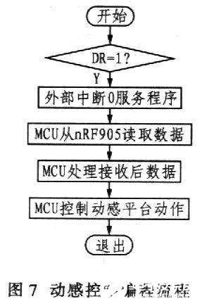

4.5 动感控制部分的编程
根据硬件电路的连接,可以利用外部中断0服务程序实现动感的实时控制,这样,MCU在DR变成高电平后即可控制动感平台动作,提高了实效性。程序流程如图7所示。
