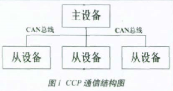

基于CCP协议的ECU标定采用主-从通信方式,主设备通过CAN总线与多个从设备相连,如图1所示。其中主设备测量标定系统MCS(Measurement Calibration System),从设备是需要标定的ECU。根据CCP协议,主设备首先与其中一个从设备建立逻辑连接。 建立逻辑连接后,主、从机之间所有的数据传递均由主机控制,从机执行主机命令后返回包含命令响应值或错误代码等信息的报文。任何一个从机都可以定时地根据由主机通过控制命令所设置的列表来传递内部的数据。所以说数据的传递是由主机初始化,由从机来执行,并且是由固定的循环采样频率或事件触发的。
基于CCP协议实现汽车电子控制单元标定系统的设计

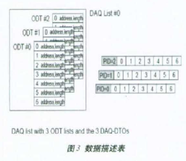

DAQ传送的数据由一系列表来组织,这些表被称为ODT(Object Descriptor Tables)。每个ODT表含7 个元素,可描述7 个ECU 内部参数的相对地址及数据长度等属性。这些被ODT 描述的参数,就是需要从设备用DAQ - DTO 帧周期发送给主设备的被监视数据;而这些属性被称为“参数描述”,它们可帮助从设备DAQ 处理代码确定该参数的当前值,如图3所示。ODT 中描述的参数,及各参数的“参数描述”由主设备通过CRO 命令写入。当从设备的DAQ机制被启动时,从设备按主设备要求的周期,将每个ODT 表描述的ECU 参数当前值顺次放入相应的DAQ-DTO 帧中,并发送给主设备。

3.上层通过协议命令初始化ODT。首先,上层发送GET_DAQ_SIZE命令(参数为List号),得到指定的List大小(number of ODT in this list),并得到该List中DTO的第一个PID号。 然后,上层发送SET_DAQ_PTR命令(参数为List号、ODT号、ODT中的元素号),指定需要初始化的参数单元。 最后,上层根据SET_DAQ_PTR命令设置的具体元素,发送WRITE_DAQ命令(参数为DAQ元素的byte大小,DAQ元素的地址),反复通过SET_PTR和WRITE_DAQ两条命令,初始化完一个具体的ODT表,然后初始化完一个具体的List表,最后初始化完所有的List表格。至此,初始化ODT工作结束。
4.开始和停止DAQ数据的传输。上层发送START_STOP命令,指定的ODT数据开始上传。ODT将其中的每个元素复制到其对应的DTO(8个字节,1个PID号,7个存放数据)中,然后以Data AcquisiTIon Message的形式返回给上层的标定系统。DAQ模式到此为止。

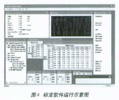

ECU标定软件运行情况如图4所示,经过多次不断的调试,此标定系统运行稳定可靠,能够对汽车系统中的ECU进行在线标定, 并可以针对不同用户需求提供不同的定制功能。
这个采用CCP协议的汽车发动机标定系统具有符合国际通用标准、通用性好、对不同硬件与不同需求适应性强的特点,因此有很好的开发应用前景。
