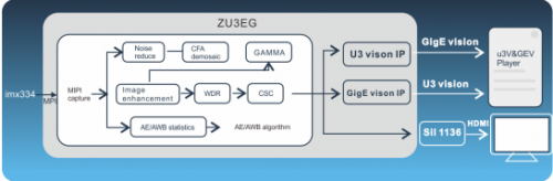

VECP 数据处理框架:
  • 内置超低延时 4K30 ISP IP,ISP 延时 0.7 ms
  • 内置 GigE vision IP 支持 GigE Vision2.0、GenICam V2.4.0 标准,支持用户自定义 XML 描述文件
  • 内置工业机器视觉行业标准的 U3 vison IP
  • 基于 FPGA,支持 Bayer、YCbCr、RGB 等格式,满足高帧率 / 高分辨率图像采集需求

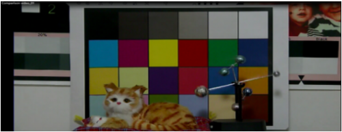

二、卓越的图像处理效果展示

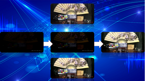

1. 运动区域及背景的准确分离&优秀的智能降噪效果:
原始图像:
常规降噪:
米尔 VECP 视觉套件降噪:

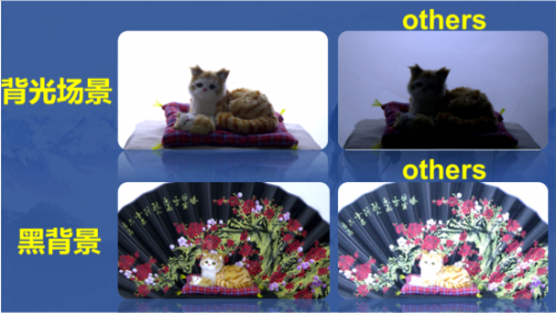

2. 超低照度下的精准信息还原&混合数字 WDR 及 Super-3D Denoise 技术:

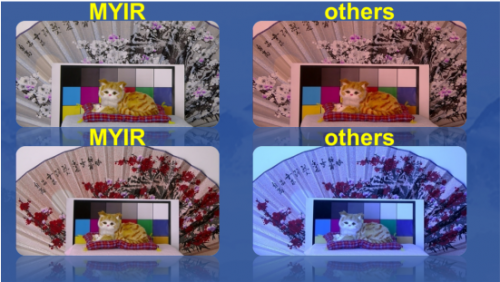

3. 根据使用场景可定制的 AE 自动曝光策略
4. 精准的色彩还原

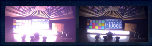

5. 出众的强光抑制能力

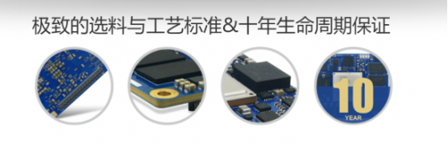

三、可靠灵活的硬件设计

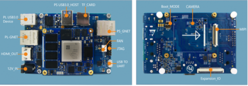

该套件基于 XCZU3EG 全可编程处理器,4 核 Cortex-A53 融合 FPGA,处理能力强大,核心板搭配 IO 载板及 Sensor 板架构,灵活可定制。
米尔 VECP 套件接口图示:
同时搭配 4GB DDR4 SDRAM,能够从容应对高速视频流处理,采用英特尔电源,镁光存储,村田电容,卓越选料做工,品质可靠。
