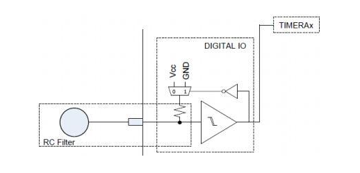

  1.1 电容触摸实现原理
  MSP430根据型号的不同支持多种电容触摸检测方式,有RC震荡、比较器、PIN RO, 本设计使用的是PIN RelaxaTIon Oscillator方式,原理如图1,芯片管脚内部检测电路由施密特触发器、反向器,以及一个电阻组成,震荡信号经过施密特触发器变成脉冲信号,再通过反向器反馈回RC电路,通过TImer_A对施密特触发器的输出进行记数,再通过设置测量窗口Gate获得记数的结果。当手指触摸电极,电极上的C产生变化,导致震荡频率改变,这样在定长的测量窗口就能获得不同的记数结果,一旦差值超过门限,结合一定的滤波算法判断就可以触发触摸事件。
  图1 PIN RO原理图

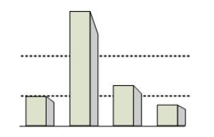

  当用户在转轮上操作的时候,在手指对应位置的电极会获得最高的信号值,手指临近的通道会有相对高的信号值,离手指最远的通道检测到的信号值最小,如图3所示:
  图3 手指触摸时不同电极上测量到的信号值
  这时可以利用不同通道上信号值的不同计算出手指在转轮或滑条上的位置。位置计算步骤如下:
