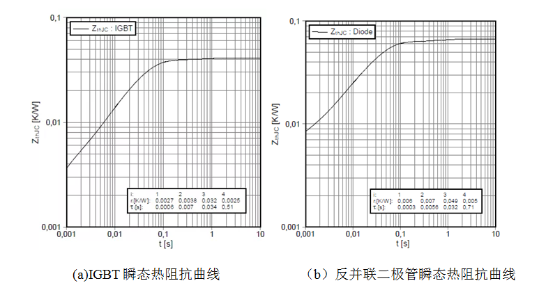

              image.png?imageView2/2/w/550
图2.英飞凌IGBT模块瞬态热阻抗曲线(基于Foster模型,示例:FF600R12ME4)
如图1(a),Cauer模型的结构比较真实的反应出真实的热阻热容物理结构。如果散热系统中每一层的材料的特性参数都已知时,可以通过理论计算公式来建立这种模型。并且,模块内的每一层(从芯片、芯片的焊接层、绝缘衬底、衬底焊接层、到底板)都有一对R/C参数来对应,因此通过图1(a)中的节点就可以得到每层物质的温度。但对实际系统,在热传递中很难确定热流在每一层中的分布,因此实际建模时一般不使用Cauer模型。
与Cauer模型不同,图1(b)中的Foster模型的R/C参数虽然不再与各材料层相对应,网络节点也没有任何物理意义,但是该模型中的R/C参数很容易从实际测量得到的瞬态热阻抗Zth曲线上拟合提取出来,因此该模型往往用于实际建模、仿真计算芯片的结温。英飞凌IGBT模块的数据手册上就分别给出了IGBT芯片与反并联二极管芯片的Zthjc曲线,以及基于Foster模型回路的四阶参数列表(以热阻ri和时间常数τi对应组合的形式),如图2所示为英飞凌FF600R12ME4模块的瞬态热阻抗曲线。
