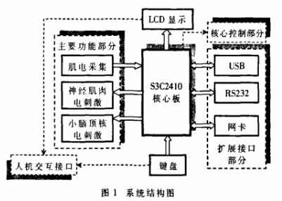

根据康复仪的功能需求,将系统设计为如图1所示结构。中央控制部分以嵌入式ARM处理器为核心,有足够的内部集成资源来扩展各个外围功能模块。主要部分包括肌电采集、神经肌肉电刺激、小脑顶核电刺激三大功能模块,系统通过这些功能实现康复治疗的作用。扩展接口部分包括了USB、RS232以及网卡等,主要针对开发阶段操作系统和软件的下载、交叉编译、调试等操作以及设备网络化和远程控制。液晶显示器,或称LCD(Liquid Crystal Display),为平面超薄的显示设备,它由一定数量的彩色或黑白像素组成,放置于光源或者反射面前方。液晶显示器功耗很低,因此倍受工程师青睐,适用于使用电池的电子设备。它的主要原理是以电流刺激液晶分子产生点、线、面配合背部灯管构成画面。LCD( Liquid Crystal Display),对于许多的用户而言可能是一个并不算新鲜的名词了,不过这种技术存在的历史可能远远超过了我们的想像 -早在19世纪末,奥地利植物学家就发现了液晶,即液态的晶体,也就是说一种物质同时具备了液体的流动性和类似晶体的某种排列特性。在电场的作用下,液晶分子的排列会产生变化。从而影响到它的光学性质,这种现象叫做电光效应。利用液晶的电光效应,英国科学家在上世纪制造了第一块液晶显示器即LCD。

系统使用三星公司的S3C2410处理器作为中央控制单元。该芯片以32位ARM920T为内核,最高处理速度达到203 MHz;支持5级流水线操作,包括存储器管理单元;具有低成本、低功耗、集成性高的特性。
2.2 主要功能部分
肌电采集电路用于检测和采集患者的体表肌电信号,电路主要包括前置放大、高通滤波、低通滤波、隔离放大、工频陷波、增益控制电路。该部分电路将采集到的体表肌电根据系统要求放大1 250~10 000倍。增益控制电路由S3C2410的GPIO控制,系统利用S3C2410的SPI总线扩展12位串行A/D转换芯片AD7453采集肌电放大器输出的SEMG信号,然后经过滤波处理后传送到实时处理模块,并在LCD上显示出来。
脉冲宽度调制是一种模拟控制方式,其根据相应载荷的变化来调制晶体管栅极或基极的偏置,来实现开关稳压电源输出晶体管或晶体管导通时间的改变,这种方式能使电源的输出电压在工作条件变化时保持恒定,是利用微处理器的数字输出来对模拟电路进行控制的一种非常有效的技术。PWM控制技术以其控制简单,灵活和动态响应好的优点而成为电力电子技术最广泛应用的控制方式,也是人们研究的热点。由于当今科学技术的发展已经没有了学科之间的界限,结合现代控制理论思想或实现无谐振软开关技术将会成为PWM控制技术发展的主要方向之一。
NMES电路产生一种低频可渐变的调制矩形波。S3C2410的PWM输出一路脉宽可调的矩型波到该电路,同时4通道12位串行D/A转换芯片MAX5742输出一路梯形调制波,两路波形经调幅电路、高压恒流源电路就能得到调制方波作为刺激波。MAX5742是SPI接口的串行D/A芯片,也接到S3C2410的SPI总线,与A/D芯片分时复用。该电路的刺激波形、刺激强度、频率、脉宽、时间等参数均通过系统软件来调节。
FNS电路输出调幅的无极性微分型指数脉冲的中频电刺激波形。系统向MAX5742输出一路随机波形生成调制波;同时,S3C2410的PWM输出一路频率为1 kHz的方波,方波由微分电路整形为微分型指数脉冲;最后,调制波与指数脉冲经波形合成电路、恒流源电路得到所需的刺激波形。
2.3 人机交互接口
系统采用了SHARP公司生产的一款9.4英寸TFT-LCD 640×480彩色液晶显示屏。S3C2410带有LCD控制器,支持STN型和TFT型LCD。支持彩色TFT时,可提供4/8/12/16位颜色模式。
本系统需要键盘来输入数据或者控制命令,实现设置参数和控制系统的目的。除了数字0~9外,再加上几个功能键即可满足系统需求,所以不需要使用专用的PC键盘,而是开发具有针对性的小键盘。
2.4 扩展接口
S3C2410接口丰富,用户可根据需要方便地扩展各种接口。本系统通过S3C2410的USB控制器扩展USB HOST接口,为系统提供存储数据功能;利用S3C2410的URAT控制器扩展RS232,利用总线扩展网卡芯片DM9000给系统提供网络接口,方便系统调试和仪器数据的网络共享。

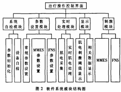

应用软件采用了模块化的设计思想,把整个软件系统划分为系统自检模块、参数设置模块、实时处理模块、显示模块和刺激模块。功能模块图如图2所示。
采用嵌入式ARM处理器设计便携式脑卒中康复仪

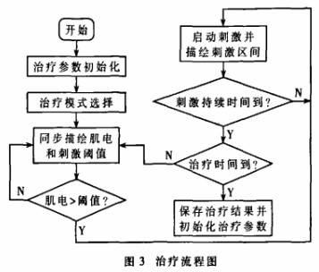

操作系统启动完毕后,系统自检模块加载各个外围设备,并对设备进行测试。设备自检正常运行之后,按给定的初始值对设备进行参数初始化,等待治疗过程的开始。治疗程序运行之前,用户可以通过参数设置模块修改治疗参数,外设驱动程序根据加载的参数配置外设。治疗程序运行过程中,通过实时处理模块将采集到的肌电信号经过滤波处理后显示在屏幕上,实现肌电的视觉反馈。
康复治疗仪根据用户的设定参数运行,然后采集并显示实时的肌电信号,将患者的肌电信号通过LCD反馈给患者。当患者肌电超过预先设定的刺激阈值时,系统按照治疗方案给予患者一次电刺激。康复治疗流程如图3所示。

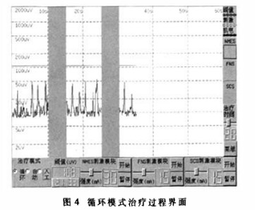

Y=log10(X)
当X取值为10、100、1 000时,所对应的Y值分别为1、2、3。即在X=10~100和X=100~1 000内,Y的增量都等于1,这样就可以在等间距的情况下突出2 μV~200 μV这部分的数值,又可以照顾到整个输出范围的要求。界面中,横轴为时间,而且设计成1min刚好显示1屏治疗数据的方式。这样使患者既能观察到一段时间内的治疗情况,也有较充裕的时间来主动活动患肢,能诱发NMES进行治疗,而不会因为显示过快等造成视觉和身体的疲劳。主界面的设计结果如图4所示。
