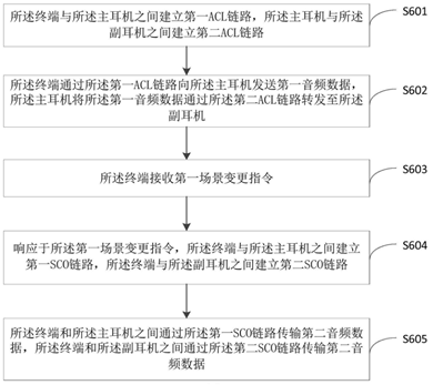

为这种蓝牙通信方法的流程如上图所示,首先,手机与主耳机之间建立第一ACL链路,主耳机与副耳机之间建立第二ACL链路,相当于这两个链路将两个耳机与手机进行了串联。
其次,手机通过第一ACL链路向主耳机发送第一音频数据,主耳机将第一音频数据通过第二ACL链路转发至副耳机。需要音频任务进行切换,例如由音乐切换到影视或者打电话时,手机也会接收场景变更指令,响应于场景变更指令。
随后,手机会与主耳机之间建立第一SCO链路,手机与副耳机之间建立第二SCO链路,手机和主耳机之间通过第一SCO链路传输第二音频数据,手机和副耳机之间通过第二SCO链路传输第二音频数据。
这样借助于ACL和SCO两种链路来进行数据传输,不仅保证了蓝牙耳机的连接以及数据传输的稳定性,也带给用户更好的TWS蓝牙耳机体验,接下来我们再来看看TWS蓝牙耳机的充电方案。

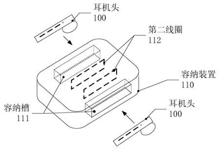

如上图,蓝牙耳机包括容纳槽111、两个第二线圈112,该方案中采用低频的Qi协议充电方案或高频13.56MHz的NFC充电,通过两个线圈来分别为蓝牙耳机进行充电,这种结构的好处就在于避免了使用触点来进行接触式充电,也增加了蓝牙耳机的使用寿命。
以上就是华为发明的TWS蓝牙耳机,通过ACL和SCO链路两种数据传输链路,使得蓝牙耳机的数据传输更加稳定可靠,避免了传统方案因转发而带来的信号延迟以及干扰。而对于两个耳机分别采用充电线圈的方式进行充电,避免了因为触点磨损而导致的接触不良,也在一定程度上延长了耳机的使用寿命。
