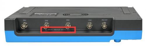

确保探头的接口和我们示波器的接口相匹配。大多数示波器的探头接口都是 BNC 接口。有的示波器可能是 SMA 接口。
观察选择的探头的输入阻抗和电容是否和示波器的输入阻抗和电容相匹配。因为我们都希望探针对被测电路的影响降到最小。探头阻抗和电容同示波器的匹配程度会大大影响测量信号的精确度。

有的示波器会支持 50 Ω or 1 MΩ 输入阻抗切换。但对于大多数的测量,1 MΩ 是最最常见的。50 Ω 的输入阻抗往往被用于测量高速信号,比如微波。还有逻辑电路中的信号传输延迟和电路板阻抗测量等。
示波器的输入阻抗往往可以定格为 1 MΩ 或 50 Ω, 但示波器的输入电容却受带宽和其它设计因素影响。通常而言,1 MΩ阻抗的示波器常见的输入电容为 14pF。这个数值也可能在 5pF 到 100pF 之间。所以为了让探头匹配示波器的输入电容,在选择探头之前要了解探头的电容范围,然后通过校准棒来调节探头的电容,这就是探头的补偿,也是我们使用探头时应该注意的第一步。

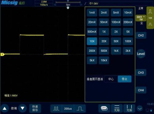

无源电压探头为不同电压范围提供了各种衰减系数。在这些无源探头中,10×无源电压探头是最常用的探头。对信号幅度是 1V 峰峰值或更低的应用,1×探头可能比较适合,甚至是必不可少的。在低幅度和中等幅度信号混合(几十毫伏到几十伏)的应用中,可切换 1×/10×探头要方便得多。但是,可切换 1×/10×探头在本质上是一个探头中的两个不同探头,不仅其衰减系数不同,而且其带宽、上升时间和阻抗(R 和 C)特点也不同。因此,这些探头不能与示波器的输入完全匹配,不能提供标准 10×探头实现的最优性能。
探头衰减是通过内部电阻器来扩大示波器的电压测量范围的,该内部电阻器与示波器的输入电阻一起使用时,会创建一个分压器。 例如,一个典型的 10x 探头装有一个内部 9MΩ电阻器,当与 1MΩ输入阻抗的示波器连接使用时,会在示波器的输入通道上产生 10:1 的衰减比。 这意味着示波器上显示的信号将是实际测量信号幅度的 1/10,所以我们往往还需要去示波器的通道设置里将衰减比也调成 10X。

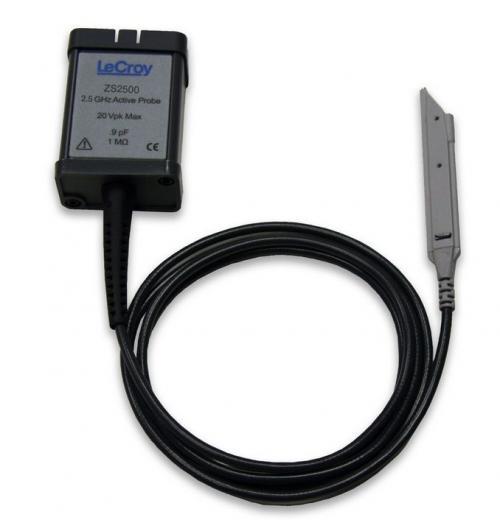

由于有源探头里包含了类似晶体管和放大器的有源部件,需要供电支持,因此称作有源探头。最常见的情况下,有源设备是一种场效应晶体管(PET),它提供了非常低的输入电容,低电容会在更宽的频段上导致高输入阻抗。有源 FET 探头的规定带宽一般在 500MHz ~4GHz 之间。除带宽更高外,有源 FET 探头的高输入阻抗允许在阻抗未知的测试点上进行测量,而产生负荷效应的风险要低得多。另外,由于低电容降低了地线影响,可以使用更长的地线。有源 FET 探头没有无源探头的电压范围。有源探头的线性动态范围一般在±0.6V 到±10V 之间。

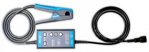

也许你会想,用电压探头测得电压值,除以被测阻抗值,很容易就可以获得电流值,为啥要专门搞个电流探头来测?因为实际上,这种测量引入的误差非常之大,我们一般不采用电压换算电流的方法。电流探头可以精确测得电流波形,方法是采用电流互感器输入,信号电流磁通经互感变压器变换成电压,再由探头内的放大器放大后送到示波器。电流探头基本上又分成两类, 交流电流探头和交直流电流探头,交流电流探头通常是无源探头,无需外接供电,而交直流电流探头通常是有源探头。传统电流探头只能测量交流交流信号,因为稳定的直流电流不能在互感器中感应电流。交流电流在互感器中,随着电流方向的变化,产生电场的变化,并感应出电压。然而,利用霍尔效应,电流偏流的半导体设备将产生与直流电场对应的电压。所以,直流电流探头是一种有源设备,需要外接供电。
