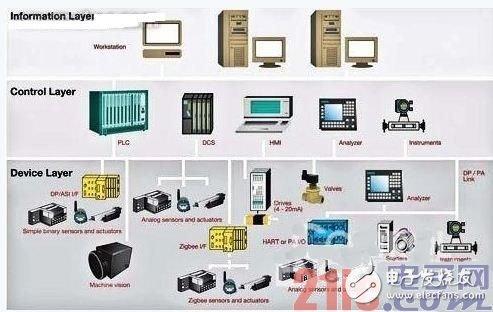

典型的工业控制系统可被描述成一个4层的分层结构:传感器和致动器,用来监控工业过程、报告状态信息以及在需要时用来改变状态;电动机以及诸如电感加热器之类的其它系统,用来实现生产过程或运作状态的改变;对传感器节点传送的信息进行分析并向驱动系统发出指令以实现所需改变的各种控制,包括用来连接设备的可编程逻辑控制器(PLC)网络与可编程自动化控制器(PAC)网络;人机界面(HMI)模块和显示屏,为工程技术人员提供算法处理过的可视工厂状况。

图1:自动化工厂具有4个基本的生产过程控制层

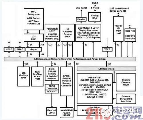

具备所有上述条件的处理器寥寥无几,它们都基于ARM Cortex-A8架构。在本文的后面将介绍这些处理器的特定外设、接口以及性能参数。

图2:基于Cortex-A8的Sitara AM35x系列MPU模块图

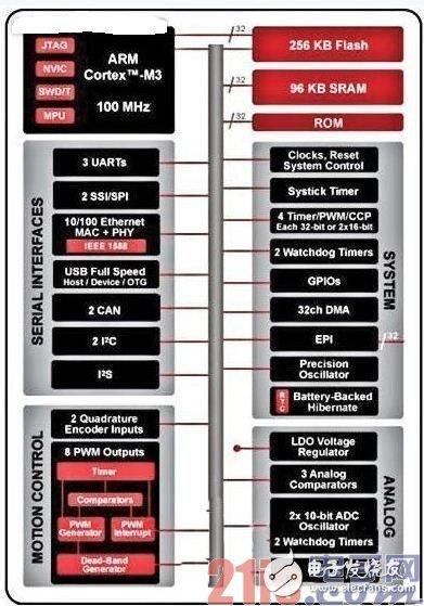

图3是一个高端MCU的结构图,主要说明了片上所能集成这些功能的数量。
基于ARM架构的优化工业控制方案设计详解
图3:基于Cortex-M3的Stellaris 9000系列MCU提供了丰富的外设集合
