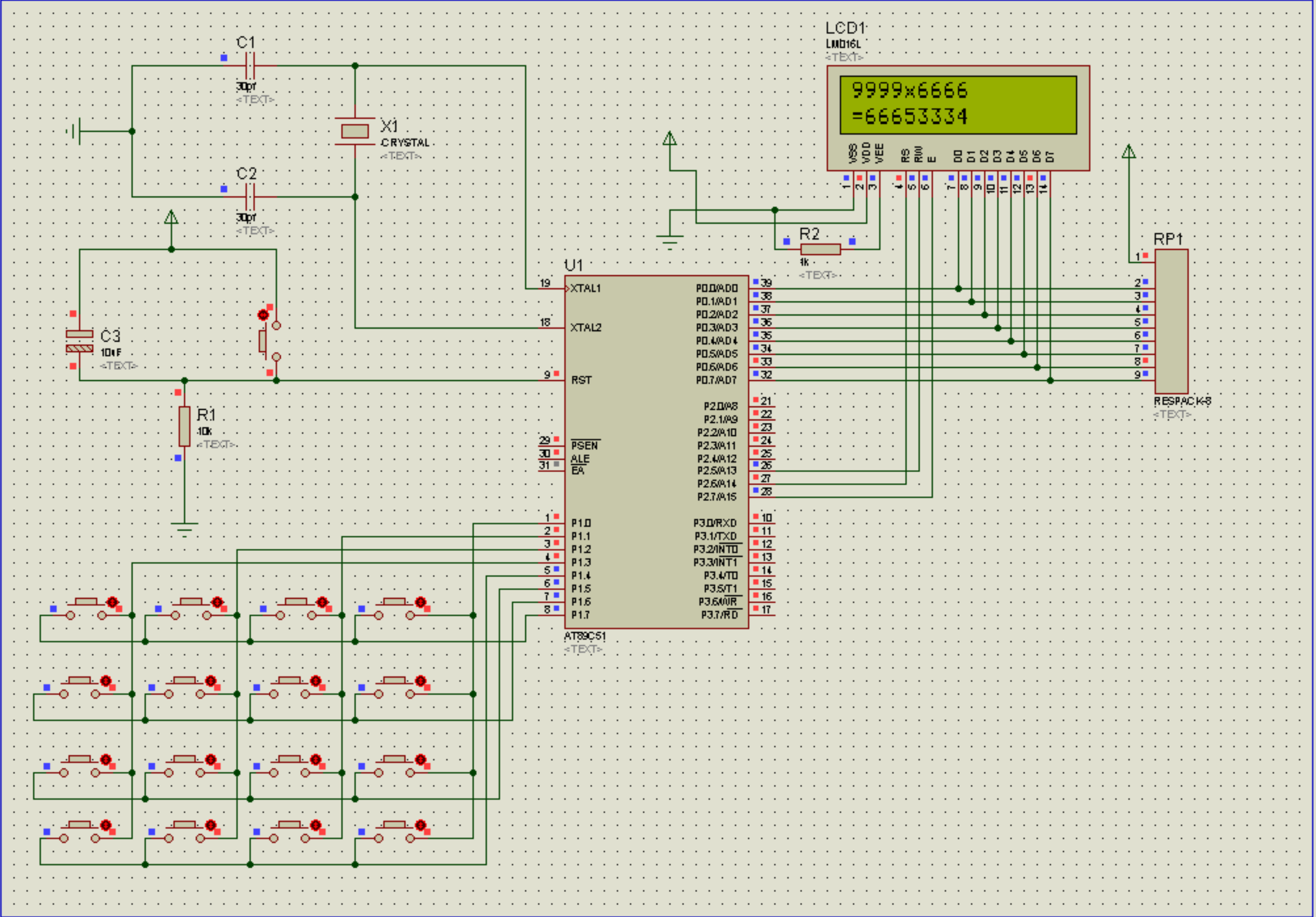

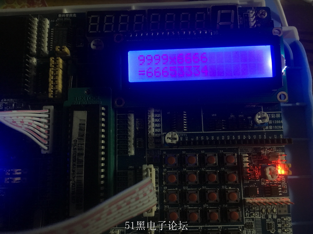

2020年08月27日 | LCD1602简易计算器实物与仿真
2020-08-27 来源:51hei
proteus仿真:
微信截图_20180726222907.png?imageView2/2/w/550
实物:
微信图片_20180726222950.jpg?imageView2/2/w/550
*  标题:                       LCD1602简易计算器                               *
*  时间                      2018年7月26日22:32:18                                                   *
*  实验说明:1602简易计算器,可以实现四位数以内的加减乘除,                                     *
* 实验心得:当内部ram不够用的时候,可以定义成xdata,使用外部ram,但是有一个问题*
就是在用proteus仿真的时候,如果有xdata的代码,可能仿真会出现点问题,因为peoteus*
不支持外部扩展ram                                                               *
