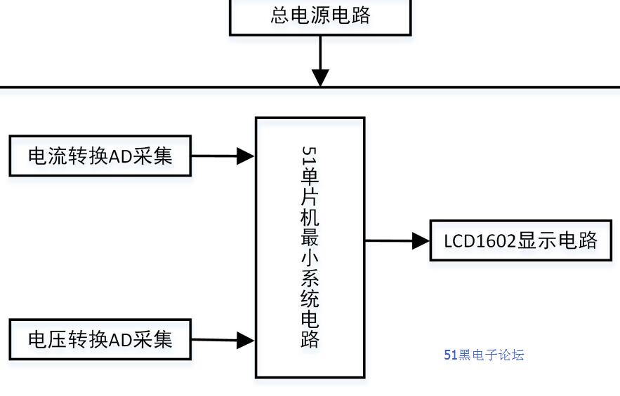

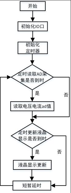

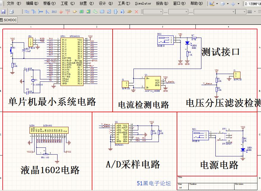

2020年08月27日 | 单片机数字电流表电压表源码与电路图
2020-08-27 来源:51hei
单片机数字电流表电压表电路原理图如下:
单片机源程序如下:
