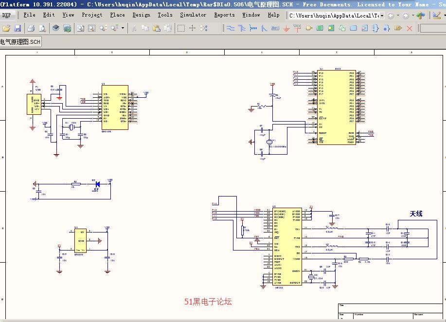

2020年08月27日 | 51单片机读写RC522卡参考例程及上位机调试软件源码
2020-08-27 来源:51hei
原理图:
单片机源程序如下:
#include "reg52.h"
#include "main.h"
#include "mfrc522.h"
