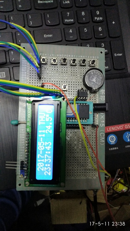

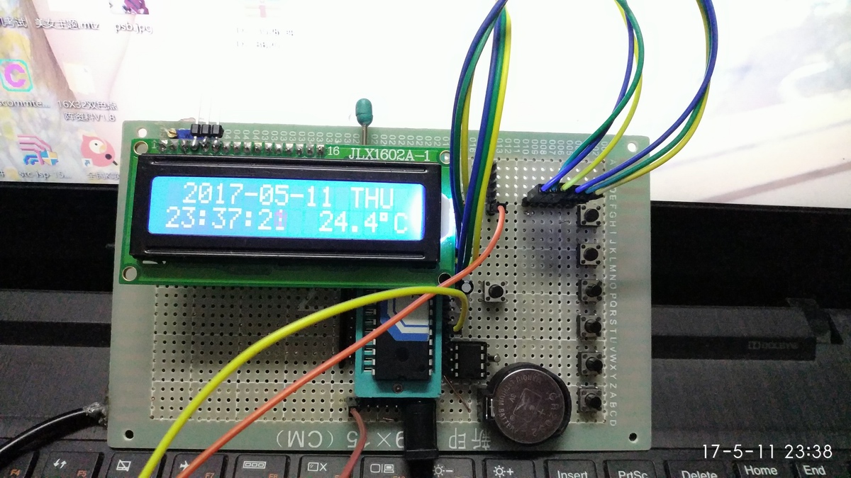

2020年08月27日 | lcd1602万年历(时钟)+温度 带闹钟
2020-08-27 来源:51hei
喜欢的朋友拿去吧,大神请绕道,喜欢动手的朋友进
实物图:
1.jpg?imageView2/2/w/550 2.jpg?imageView2/2/w/550 3.jpg?imageView2/2/w/550

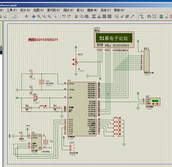

仿真图:
0.png?imageView2/2/w/550

#define wd 1                                //定义是否有温度功能  =0时无温度,=1时有温度
#define yh 0x80 //LCD第一行的初始位置,因为LCD1602字符地址首位D7恒定为1(100000000=80)
#define er 0x80+0x40 //LCD第二行初始位置(因为第二行第一个字符位置地址是0x40)
//液晶屏的与C51之间的引脚连接定义(显示数据线接C51的P0口)
sbit en=P2^6;
sbit rw=P2^5;   //如果硬件上rw接地,就不用写这句和后面的rw=0了
sbit rs=P2^4;
//校时按键与C51的引脚连接定义
sbit menu=P3^0;                //菜单键
sbit set=P3^1;          //设置键
sbit add=P3^2;          //加键
sbit dec=P3^3;          //减键
sbit ensure=P3^4;        //确认键
sbit DQ=P2^0;                //
sbit buzzer=P1^4;        //蜂鸣器,通过三极管8550驱动,端口低电平响
sbit led=P2^4;                 //LCD背光开关

sbit IO=P1^1;
sbit SCLK=P1^2;
sbit RST=P1^0;
