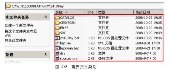

  首先Clone一个BSP,命名为2410Tiny。如果从5.0的BSP移植,需要修改相应的目录结构,在6.0中不存在CEC文件,需要做转换。Clone完成后的BSP如下图所示:
  WINCE在ARM平台的移植及驱动技术详解
  其中CATALOG目录中存放的是2410Tiny.pbcxml,它是CE6.0中BSP的组织文件,类似5.0中的CEC文件。CESYSGEN存放了一个Makefile文件。
  FILES目录存放了平台对应的配置文件如BIB、REG等。这里我们将platform.bib和platform.reg中的内容清空,注意是清空! Config.bib 的内容确保准确。

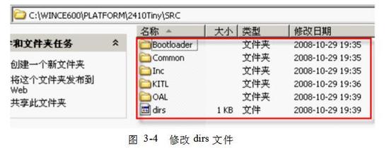

  删除SRC目录下的Drivers目录,并修改dirs文件,去掉Drivers行。如下图所示:

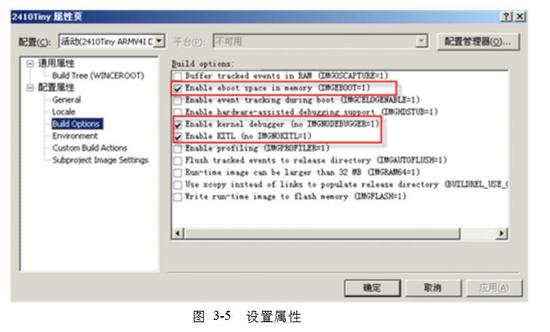

  至此,2410Tiny的BSP准备完成,用此BSP定制一个OSDesign。在选择模板时选CustomDevice (第二项),然后直接点击完成,结束向导。进入平台属性页进行设置,如下图所示:
  完成后,在Catalog Items中选中CEDB Database Engine项(我开始没选择该项,结果编译出了一堆错误,将该项选中后,重新编译,就顺利通过了。)点击编译按钮开始编译系统。

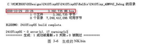

  大概10分钟后,编译完成了,最终生成的NK.bin文件有3M多,如下图所示:

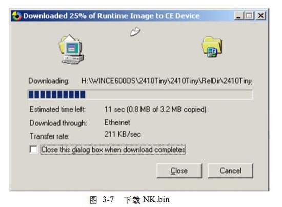

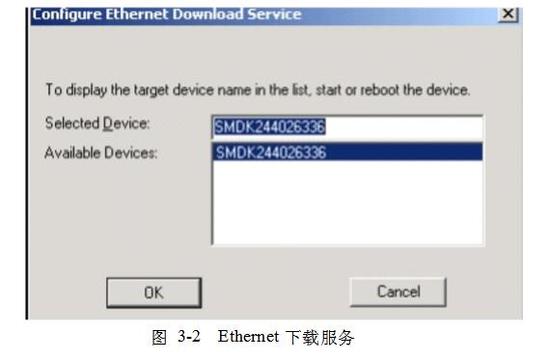

  这时,我们可以启动BOOTLOADER,完成相关配置后下载该NK.bin文件,如下图所示:

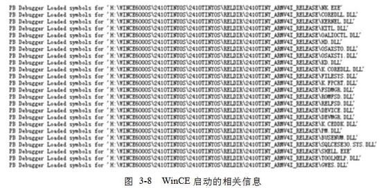

  3M多的NK,下载需要14秒左右。由于启用了KITL,所以最终在DebugOutput中看到WinCE启动的相关信息,如下图所示:

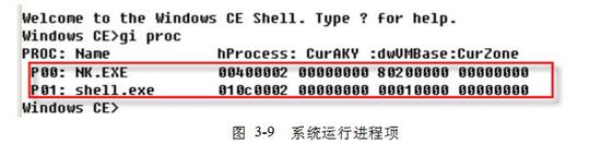

  现在我们可以用PB6.0的Debug工具进行简单调试。先用Target Control查看系统运行的进程:

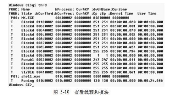

  可以看到,目前WinCE6.0只运行了两个进程,NK.exe对应的就是我们的OAL.exe!再看看线程和模块的情况:
  至此,可以认为WinCE6.0 的OAL已经可以正常工作。
