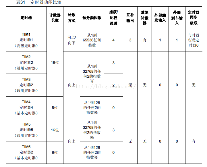

  STM8S提供三种类型的TIM 定时器:高级控制型(TIM1)、通用型(TIM2/TIM3/TIM5)和基本型定时器(TIM4/TIM6)。它们虽有不同功能但都基于共同的架构。此共同的架构使得采用各个定时器来设计应用变得非常容易与方便(相同的寄存器映射,相同的基本功能)。
  使用定时可以确定一个时间片,方便控制发送速率,采样速率,等等一些对时间要求比较高的任务,而这些操作可以放入定时器中断里面执行。这次的例子,定时1s,让LED灯翻转一次,达到2s闪烁一次的效果。由于定时操作简单,我们使用基本定时器:TIMER4

  值得注意的是,如果我们使用16M为主时钟的话,通过最大分频和最大计数,我们也最多能达到2.048ms的定时时间。同理,使用128K为主时钟的话,最多能达到256ms的定时时间。
