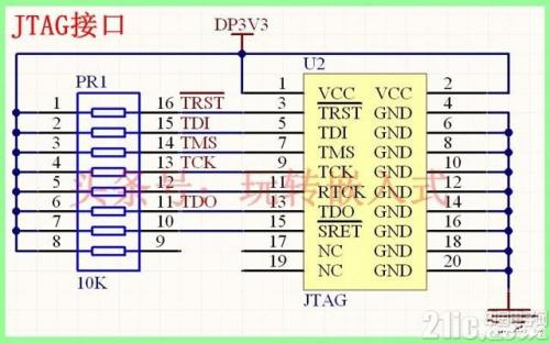

  1.使用JTAG接口实现
  JTAG接口是一种标准的测试协议,可以实现编程时在线调试,利用单步追踪可以很方便的查找代码的Bug,大多数的单片机都支持这种接口。这种接口除了电源线和复位引脚之外,还要用到单片机的四个引脚,分别是:TDI、TMS、TCK、TDO,他们所代表的含义如下所示:
  TDI--数据输入,所有写入寄存器的数据都是通过TDI接口串行输入的;TMS--模式选择,Jlink输出给目标CPU的时钟信号;TCK--时钟信号,所有数据的输入输出都是以该时钟信号为基准的;TDO--数据输出,所有从寄存器读出的数据都是通过TDO接口串行输出的;以上这四个引脚都是协议里强制要求的,而且协议建议在设计电路时要选用上拉电阻。JTAG接口有多种形式,常用的20引脚、14引脚和10引脚。以20引脚JTAG为例,所设计的JTAG烧写电路如下图所示:
  上图中JTAG接口都通过电阻上拉了,有的单片机的这几个引脚在内部已经上拉,所以这几个上拉电阻可以省略,减少了成本和PCB空间的占用。

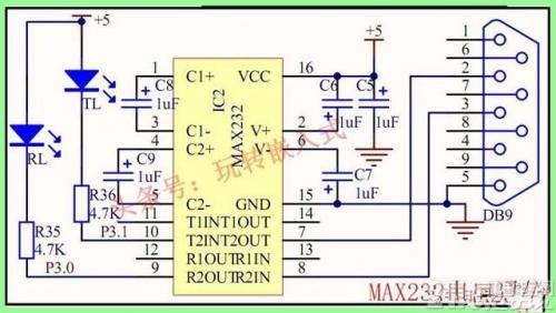

  3.ISP烧写方式,用UART实现
  使用过国产51单片机的朋友都清楚这种烧写方式,这种烧写方式是通过单片机的UART串口来实现的,所需要的工具也比较简单-USB/TTL。这个USB/TTL的芯片可以通过MAX232、CH340G等芯片来实现,通过MAX232实现的UART烧写电路如下所示:
  在与单片机连接的时候,一定要注意交叉连接,所谓交叉连接即,单片机的TXD接串口RXD,单片机的RXD接串口TXD,否则数据通信失败。51单片机在使用该方式下载时需要断一下点再上电才能下载。
  STM32单片机可以使用UART来实现程序下载,但是需要选择BOOT的模式,现在通过CH340G芯片可以实现自动ISP的下载方式,即不需要手动设置BOOT模式。
