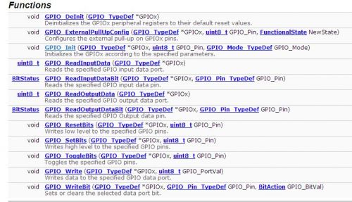

其他的一些函数可以参考固件库:
