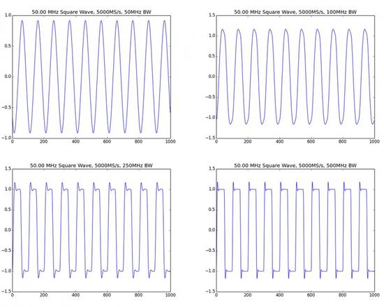

不幸的是,实际应用中我们很可能需要测量的是方波(例如数字系统)而不是正弦波。因为采集方波需要远高于基本波形的频率。最常用的原则是选择一个带宽是待测数字系统最高信号频率5倍的示波器。例如,一个66MHz的时钟信号需要一个330MHz带宽的示波器。
我用Python 脚本编写一个模拟滤波器,先对方波进行滤波,然后绘制出滤波结果。图2 显示了分别用一个50MHz, 100 MHz, 250 MHz,500 MHz 带宽对50 MHz方波信号滤波的结果。
图2 用一个50MHz, 100 MHz, 250 MHz,500 MHz 带宽对50 MHz方波信号采样的结果

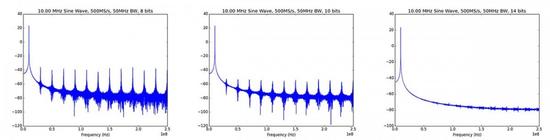

许多示波器表明可以有等效高分辨分辨率或软件分辨率增强功能。这是通过滤波实现的一种软件增强技术。该技术可能对测量信号的带宽有一定的影响。千万要注意,一个实际12位,100MHz带宽的示波器跟通过8位分辨率,100MHz示波器软件增强技术实现12位分辨率是不一样的。
用示波器的FFT模式(通常称为频谱分析仪模式),我们可以看到高分辨ADC和增强的分辨率的不同。如果只需要在屏幕上观看时域波形,那么我们可能不会注意14位分辨率的精确度或者其他。但是,如果需要测量谐波失真(THD),或者其需要精确测试频率的应用,高分辨是直观重要的。
图4 不同分辨率下的显示效果
