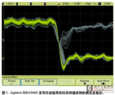

  图1示出一个随机亚稳态(毛刺),它在数据信号中平均每50,000个周期仅产生1次。如果您事先知道该事件为随机发生,就可把大多数示波器设置在毛刺条件上触发即根据最小脉冲宽度设置示波器从而可靠捕获示波器各次采集上的毛
  刺。但如果您不知道毛刺的存在,就可能只是简单探查设计中的不同信号来验证正确的信号保真度,因此示波器设置在标准的上升或下降沿条件上触发。
  由于它们相对慢的更新率,大多数示波器为捕获偶发事件,需要采集远不止是几秒的数据。如果您打算用一般调试方法,在每一测试点上探测几秒钟,并想捕获到各结点上可能产生的偶发事件,示波器就必须有极快的更新率。
  图1是用Agilents6000系列示波器捕获到的毛刺,该示波器甚至能在带sin(x)/x重建时,用实时采样达到100,000次/秒的波形更新。在这一更新率下,示波器捕获到该特用实时采样捕获亚稳态定信号的统计概率约为每秒二次。采用专有MegaZoomIII技术的Agilent示波器实现了这一业内领先的更新率。

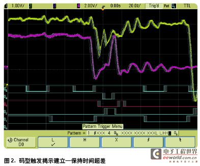

  一旦我们发现电路存在非预期的行为,就可开始进一步调试我们的系统。使用混合信号示波器(MSO)的逻辑通道,就能设置跨多个模拟和数字通道的组合逻辑码型触发条件。它揭示由于时钟抖动,我们的系统偶尔出现对建立保持时间指标的超差,如图2所示。

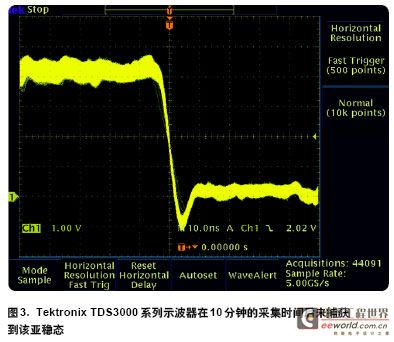

  图3是尝试用TektronixTDS3000系列示波器捕获同样的异常事件,该示波器采用默认的实时采集模式,具有10k点的最大存储器。由于在此特定条件下的示波器更新不到每秒800次,把探头放在测试点上10秒后,我们未捕获到任何异常。在这一更新率下,一般需要在该测试点上探测1分钟,才能捕获到每50,000个周期平均仅产生一次的一个偶发毛刺。
  如果您猜想可能存在偶发毛刺,而让示波器处于快触发模式,该模式把示波器的存储器深度限制为500点,以提高其更新率。因此在调试数字系统时,您必须确定是采样率和存储器深度,还是更新率更为重要。但即使是在采集的专门快触发模式,此设置(10ns/div)下也仅把更新率改进到约3,000波形/秒,为捕获到一个毛刺,需要保持探头与测试点约20秒的接触。如果您打算用一般调试方法,在每一测试点上探测几秒钟,使用任何一种采集模式都可能丢失这一事件。

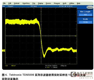

  图4是使用Tektronix高性能TDS5000系列示波器的类似例子,它有100,000波形/秒的标志性波形3用实时采样捕获亚稳态(续)更新率指标。但由于其默认的实时采集更新率被限制为只有60波形/秒,因此捕获到该异常仍仅有很低的概率。虽然60波形/秒对于示波器的“实况”感觉是足够快的,但为捕获到仅仅一个毛刺,需要把探头放在测试点上的平均时间将近14分钟。

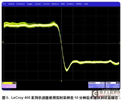

  图5是尝试用LeCroyWaveSurfer400系列示波器默认的实时采集模式捕获同样的异常事件。由于在此时基设置下示波器的实时更新率仅165波形/秒,把探头放在测试点上10秒后,我们未捕获到任何异常。为使用LeCroyWaveSurfer示波器捕获该毛刺,需要在该测试点上探测将近5分钟。

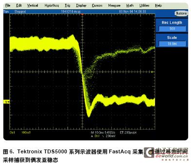

  在使用四种不同示波器实时采集模式的上述例子中,只有采用MegaZoom技术的AgilentMSO6000系列示波器能可靠捕获偶发的亚稳态(图1)。但使用其它“专门”采集模式时情况又会如何呢?如前所述,TektronixTDS5000系列示波器宣称具有高于100,000波形/秒的标志性波形更新率指标。该更新率对捕获偶发事件(50,000周期中的1个)应是足够的。使用Tektronix的FastAcq采集模式,TDS5000系列示波器确能以超过100,000/秒的采集捕获波形,如图6所示。但为使用这一工作模式,您必须作出多方面的权衡。该FastAcq模式:
  ·把示波器的最大采样率限制为1.25GSa/s
  ·限制存储器深度
  ·禁用波形运算
  ·禁用sin(x)/x重建
  ·禁用点连接
  ·禁用对捕获波形的平移和缩放能力
  FastAcq基本上是一种专门的等效时间/重复采样模式,在功能和性能上有许多权衡。在您使用这种模式时要了解这些权衡。使用这一专门的采集模式,我们能够可靠捕获偶发的亚稳态,在显示上示出的结果是离散点而不是完整的波形。
