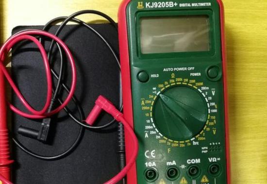

  1.首先我们在使用万用表前,要检查万用表表面是否有损坏。然后检查红黑表笔是否有损坏。
如何用万用表的电阻档来测量电阻值

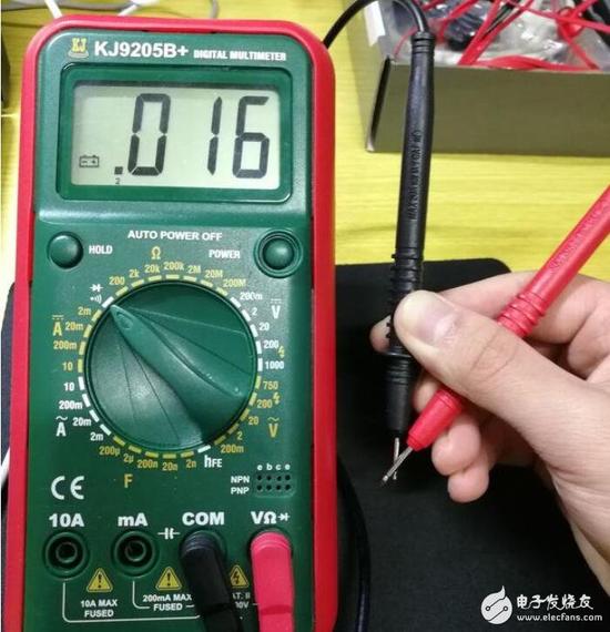

  2.在检查无误之后我们将黑表笔与万用表的COM端连接,红表笔与电阻端连接。再将档位打到二极管端档位,将红黑表笔短接(这样是检测内部是否有损坏)。在短接之后正常情况下是会发出声音,有微弱的数值显示,这样就证明万用表可以正常使用。如果出现像下面这样有电池符号,是说明万用表电量不足,需要及时更换电池。
如何用万用表的电阻档来测量电阻值

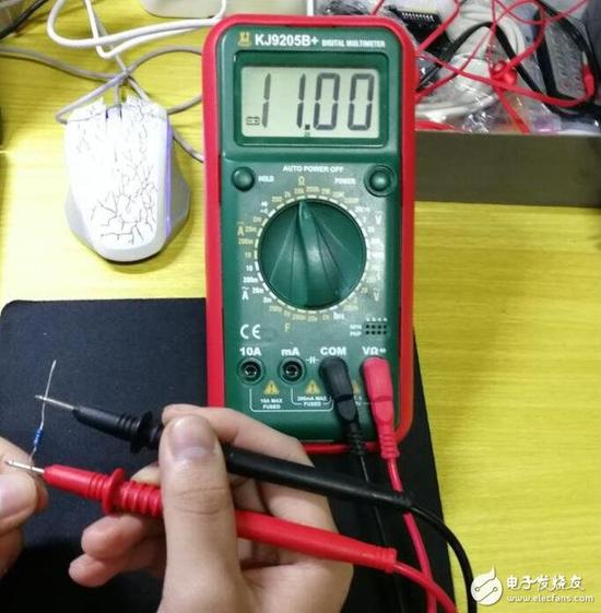

  3.在检查无误之后,我们就可以开始检测电阻了。在不知道电阻阻值的情况下,我们可以将电阻档打到最大档(最小档也可以,如果测未知电流的时候要打到电流最大档),然后逐渐减小档位,直到万用表读取出电阻值,这样我们电阻的阻值就测量出来了。
如何用万用表的电阻档来测量电阻值
  如图所示,我打的万用表档位是20k,然后万用表上显示的是11.00。所以我所测量的电阻的实际阻值为11kΩ。
