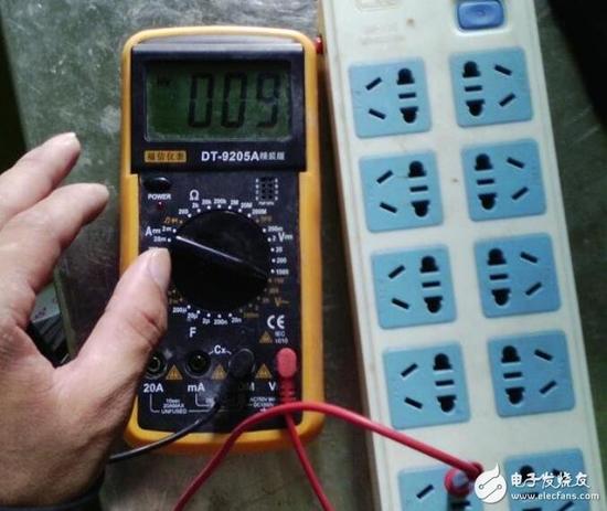

  第二步:将黑色表笔缠绕左手两三圈(特别注意:表笔笔尖不要碰到手,有可能会触电)
  将红色表笔与未知零/火线的任何一根接触。如下图万用表显示数值为HV009(左边)
如何使用数字万用表区分火线和零线

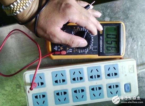

  第三步:按照第二步一样操作——黑色表笔缠绕左手两三圈(特别注意:表笔笔尖不要碰到手,有可能会触电)
  将红色表笔与未知零/火线的另一根接触。万用表显示数值如下图:HV056(右边)
如何使用数字万用表区分火线和零线

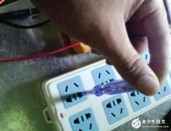

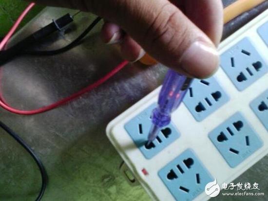

  第四步:用电笔未知插零/火线的任何一根接触以检验(左边)
  电笔没亮。
如何使用数字万用表区分火线和零线
  第五步:第四步:用电笔未知插零/火线的另一根接触。以检验(右边)
  电笔亮了。
  由此得出:在数字式万用表AC交流700V档区分测量零火线的时候。
