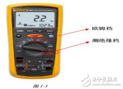

  交流传动系统调试时,必须使用绝缘万用表对变频器和电动机的主回路和控制回路分别进行绝缘测试,从而保证系统的安全运行。福禄克Fluke1587绝缘万用表(图1-1)不仅对主回路进行快速*测量,而且还能提供‘电阻档’功能对控制回路进行绝缘测试。

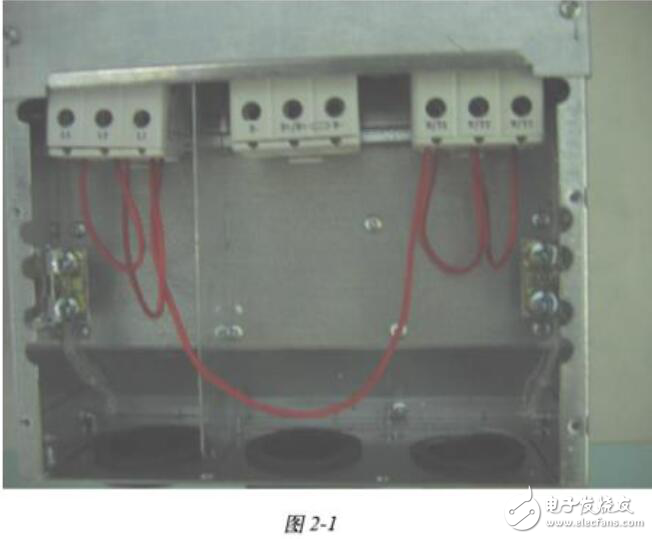

  (1)断开变频器所有与外界的接线,确保被测电路未连接任何电源。然后将输入端L1,L2,L3和输出端U,V,W短接在一起,如图2-1。

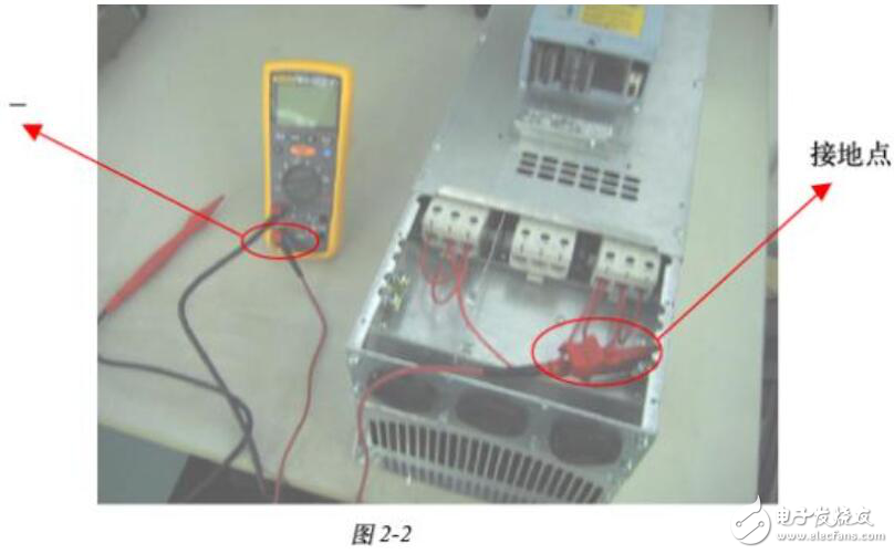

  (2)将福禄克绝缘万用表的测试探头插入‘+,输入端子,然后将’另一端接到‘接地点’如图2-2。

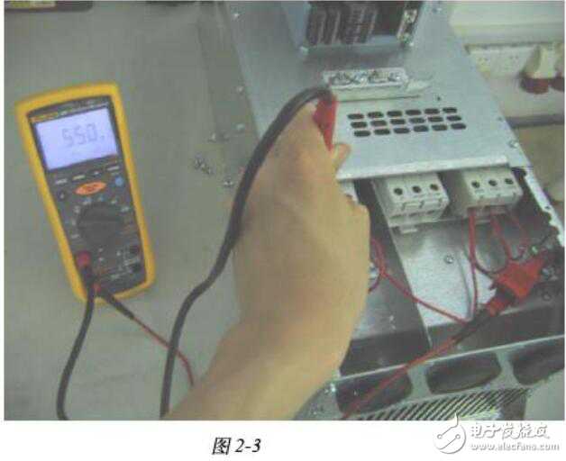

  (3)将探头与待测电路连接,绝缘万用表会自动检测电路是否通电。如果电路中的电压超过30Vacordcjlj试被自动禁止。
  (4)选择福禄克Fluke1587绝缘万用表上的‘Insulationtest’测试功能。
  (5)通过‘Range’按钮选择合适的测试电压(500Vdc)。
  (6)按住‘Insulationtest’测试键,读出绝缘万用表上所显示的阻抗值。读数达到稳定可能需要几秒钟。阻抗值越髙越好,此时读数为550兆欧,可以判断该绝缘良好。如图2-3。
绝缘万用表的测试应用
  (7)继续将绝缘万用表的探头留在测试点上,然后释放‘Insulationtest’按钮。被测电路即开始通过仪表放电,直至结束。
