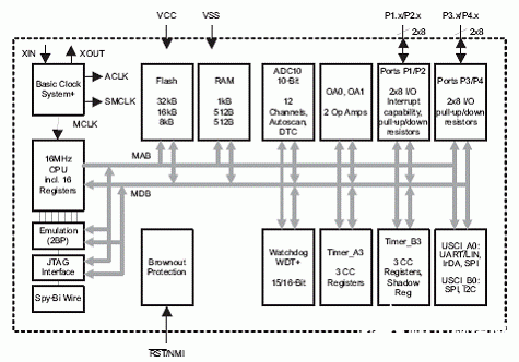

图1.MSP430F22x4功能框图

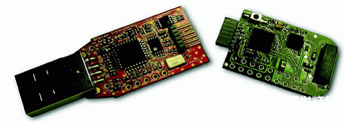

图2.eZ430-TMS37157外形图

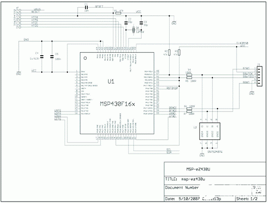

图3。eZ430-RF USB调试接口电路图(1)

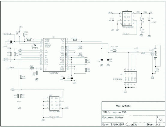

图4。eZ430-RF USB调试接口电路图(2)

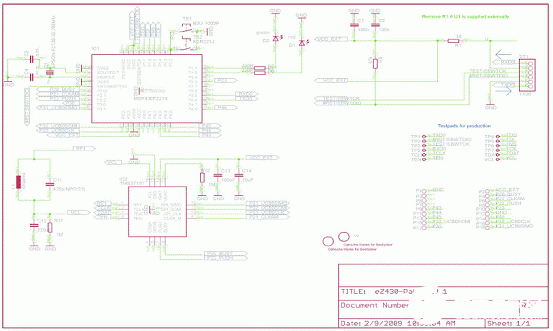

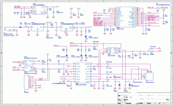

图5.eZ430-TMS37157目标板电路图

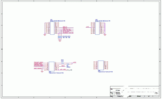

图7.eZ430-TMS37157 RFID基站接口板连接器电路图
TI MSP430 F22xx系列混合信号微控制器的特性及应用方案
图8. eZ430-TMS37157 RFID基板接口板电路图
