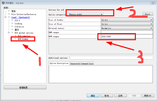

ROM 代码偏移
开发环境:MPLAB X IDE
芯片:PIC18F66K80
示例:
1、如下图所示指定代码地址范围。(这里设置3000-3FFF)
在这里插入图片描述

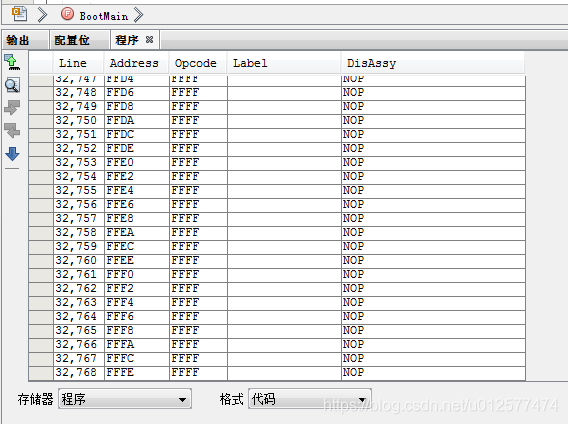

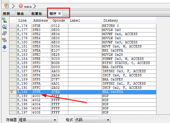

2、观察存储器地址:
点击菜单栏的->>窗口->>PIC存储器视图->>程序存储器。
可以看到当前代码确实被编译到3FFFF之下。
在这里插入图片描述
