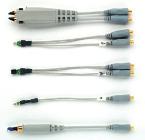

这一认识连同其它许多设计要求,导致安捷伦公司设计了 InfiniiMax 探头系列(图 1)。这些探头均把一个微小的无源阻尼电阻器和电阻分压器放置在距离信号源几毫米的范围内,并使用几英寸长的柔性同轴电缆把这套微型组件连接到探头体的有源电路上。泰克公司坚持说,安捷伦公司并没有创新宽带探头中的电阻阻尼,而泰克公司已经使用该技术多年了。安捷伦公司反驳说,泰克公司并没有始终把阻尼电阻器放在信号源附近,并且至少到目前,该公司还是不愿意把阻尼电阻器与探头体分开。据安捷伦公司说,由此产生的单件式设计迫使用户努力使探头体非常靠近测试点,以至于探头无法适应,尤其是在探头必须接触间距很近的引脚上的差分信号时更是如此。
图 1 安捷伦公司的 InfiniiMax 探头有各种构置形式(从上到下):差分浏览器、差分焊合、差分插座、单端焊合、单端浏览器。探头本体(此处没有显示)与照片右侧的连接器匹配,包括探头放大器。该放大器为同轴电缆右手端提供来自探测头(左手远端)的 Z0 端接。所有的探头形式中,探测头中的衰减器为同轴电缆左手端提供 Z1 端接。

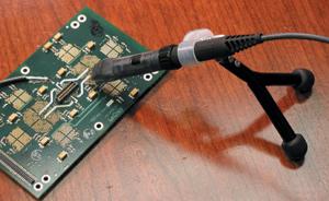

用过传统窄带示波器探头 -- 甚至是无源探头 -- 的人都很熟悉浏览器配置,这种浏览器配置可用来迅速接触并观察大量信号。人们历来一边手握探头一边浏览,但是,目前你必须探测的高速元件的微小几何结构要求用比人手更稳定的装置来夹持探头。现在,电气工程师们浏览时,探头通常是安装在小型操纵器或支架上的(图 3)。
图 3 LeCory 公司的 WaveLink 探头系统,包括一个 7GHz 带宽的器件,当将它与该公司的 6GHz 示波器一块使用时,此带宽已足够使用,WaveLink 探头为示波屏提供 6GHz 带宽。姆指旋转调节探针间距,范围为 0~0.3 英寸。展示的探头安装在一个支架上,该支架为探测间距相近的细间距 PC 板印制线提供必须的稳定度。

LeCroy 公司的最新差分有源探头系列 -- WaveLink 系列,其中有一种探头具有 7 GHz 额定带宽 -- 侧重于浏览。拇指轮使你能将镍钛合金探针之间的间距在零英寸(探头接触)和 0.3 英寸之间调节。这一间距调定之后,你可以扭动或弯曲这些探针,不必担心它们会损坏或永久变形。与这种设计相比,泰克公司的 P7350 的探针间距是固定不变的。LeCroy 公司说,WaveLink 探头的机械与电气体系结构有利于增加不同探针方式的设计,此类探头很可能将在 2003 年年内面世。

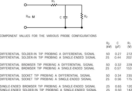

然而,与普通探头的输入电容不同的是,InfiniiMax 探头的输入电容并不单独并联在探头的输入端上。图 4 的简化等效电路表明有一个大约 200Ω的电阻器 R1 与输入电容串联。在插座配置和焊入式配置中,这一电阻器存在于与被测件上的探测点接触的小小组件中。这一串联电阻器不仅设定了探头输入阻抗的下限,而且还对串联电感和把探测点连接到输入衰减器的连线上的分布电容之间不可避免的谐振进行了阻尼。衰减器保护探头的输入放大器,并且与连到放大器(它驻留在探头体内)的同轴电缆的 Z0(特性阻抗)匹配。放大器的输入阻抗也是 Z0,因此同轴电缆的两端可连接合适的负载,从而可用几英寸长的柔性电缆把探测点与探头体分开。事实上,如果电缆没有介电损耗的话,这根电缆可以长到英寸,介电损耗在数千兆赫以上时会变得很重要。
图 4 各种结构的安捷伦 InfiniiMax 探头(图 1 所示)有不同的电气特性,但规定的输入电容量从不直接出现跨接输入的现象。阻尼电阻器 R1 总是采用串联形式。

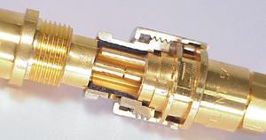

安捷伦公司在其 6GHz 带宽 Infin-iium 示波器中使用的是另一种方法。输入连接器是与 BNC 兼容的,但并不是真正的 BNC(图 5)。它是一种独创的 17.9 GHz 专有连接器,采用空气介质和一种锁定机构。这种锁定机构可与 BNC 配套使用,但也适应既用卡口式连接又用螺丝锁的专有配对连接器。一旦这种螺丝机构把电缆安装的和面板安装的配对连接器的各一半锁在一起,你就无法使配对连接器的各一半相对移动了。因此,这种设计消除了常规 BNC 在高频率下工作不可靠的主要原因。
图 5 在示波器端,安捷伦的 InfiniiMax 探头使用一种特殊的 BNC 兼容连接器,其性能规定为 17.9GHz。在实际使用中不需要 6GHz 示波器的全带宽,示波器采纳标准的 BNC 带宽。将 BNC 的卡口锁与螺口锁相结合,这种新的连接器克服了标准 BNC 的高频不稳定性的主要来源。
