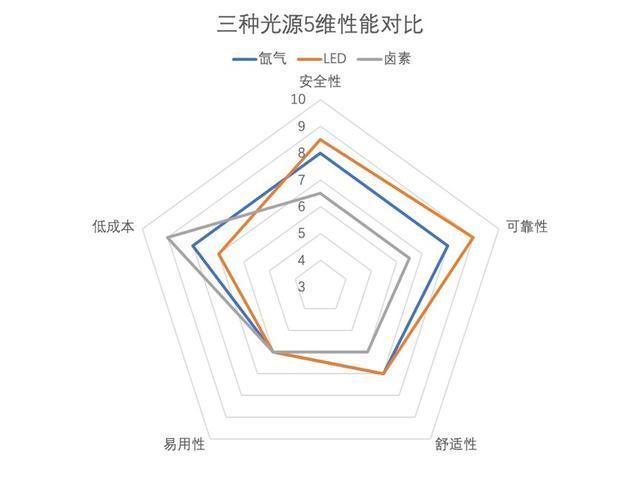

人们的需求都是层层递进的,智能化的探索智能化进程中,特别是主动安全这个层面,往往都是厂商一次次"超量满足"用户之后,在不断的试错中才找到应用前景。那句话怎么说的,"真正的技术是让人感受不到技术的存在",我总结出汽车大灯的5个评价维度,我总结出5个维度,分别是:安全性、可靠性、舒适性和易用性和成本。
· 安全性:不必多说,越高越好
· 可靠性:别总是出故障
· 舒适性:大灯一开,全村起床可不行
· 易用性:将驾驶者的干预降到最低
· 低成本:太贵的方案很难惠及主流消费者
5个维度中,安全性是最最最根本的,可靠性、舒适性、易用性最终都会反映到安全维度上。汽车灯光可以说是最容易被忽视,又对安全影响至关重要的方面。
目前探索的结果是:激光大灯甚至像素大灯尚处于秀肌肉阶段激光大灯/像素大灯尚处于秀肌肉阶段,成本居高不下;LED技术愈发成熟,在成本、可靠性方面占据主导。在LED基础上开发的矩阵大灯技术,进一步提升了安全性、舒适性和易用性,可以说是目前量产车中同时兼顾5个维度的系统化解决方案。

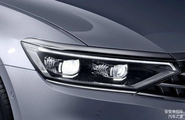

全新迈腾上面的矩阵大灯是IQ.LIGHT中的一项重要功能。硬件方面,矩阵大灯首先必须配合视觉技术, 这块儿IQ.LIGHT与支持L2+的IQ.DRIVE共享一颗MFK摄像头,用来通过视觉识别的方式判断前方车辆的实时相对位置。

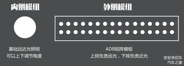

每个矩阵大灯包含两个透镜光源模组,其中内侧的光源模组提供基础的远近光照明,外侧的光源模组由32个独立的LED发光单元组成。这32个光源还分为上下两排,分别负责自适应近光和自适应远光。
· 矩阵大灯效果如何?

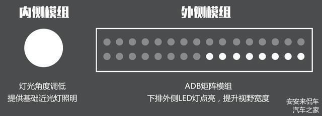

每个矩阵大灯包含两个透镜光源模组,其中内侧的光源模组提供基础的远近光照明,外侧的ADB矩阵光源模组由32个独立的LED发光单元组成。这32个光源还分为2×16上下两排,上排负责远光,下排负责近光。
开启动态灯光辅助MDFS后,驾驶员就啥也不用管了。行驶中,MFK摄像头、计算单元与大灯之间互相配合,按照不同工况分配任务:

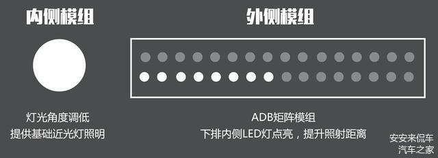

首先是自适应近光(AFS),分两种情况,一种是城镇道路下的低速近光,此时驾驶员需要更宽阔的视野,因此系统会稍稍调近照射距离,内侧透镜模组调整至低角度,提供基础的近光照明。同时点亮ADB模组中下排16个光源的外侧LED灯,增加照射光型宽度,用来防范侧面突然出现的行人和物体。
如果车辆行驶在快速路上,环境光线也不是很差,系统会自动切换到高速路近光模式,实现更远的照明距离。

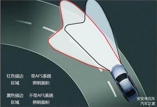

如果车辆低速拐弯,系统会自动触发弯道照明,根据车速、方向盘转角等信号提升对应左/右侧的照明亮度。以上三种模式,都是通过矩阵大灯上下排16颗LED光源并配合低角度的基础近光灯来完成的。

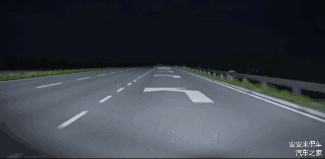

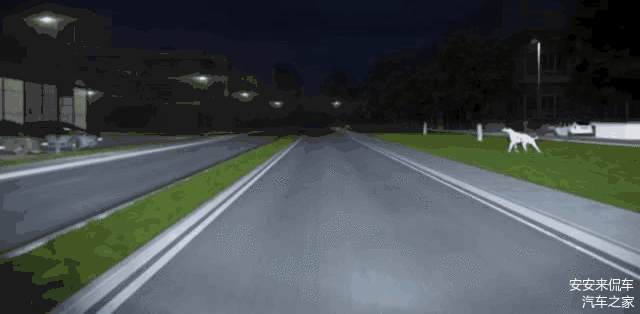

当车速达到70km/h以上,且环境光线不足时,搁往常很多人就要手动打开远光灯了。此时全新迈腾的矩阵式Matrix前大灯会自动触发,由MFK摄像头采集环境信息,识别并标记前方车辆和行人的头灯和尾灯,实时控制下上排16颗灯珠的开闭,规避这些目标,实现分区块的照明效果,不仅"指哪打哪",更能"指哪躲哪",有效规避前方的车辆和行人。最终,让驾驶者体验到"开着远光灯还不晃人"的效果,甚至可以识别交通标志牌。

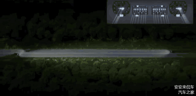

行走在黑暗中时,人们习惯眼睛往哪儿看,手电筒就往哪儿照。开车也是如此,转弯时司机必然很想看到目标方向的更多细节。全新迈腾既然有了矩阵大灯技术作为硬件基础,那么大灯随动转向功能自然就是水到渠成了。当方向盘产生转向信号时,矩阵大灯可以实时增加对应方向LED灯的亮度。
传统的机械式转向头灯通过采集车速、方向盘转角等信息,计算出头灯照射的偏移角,并通过伺服电机实现最大15°的单向偏转,显然这个调整有一定的时间延迟,而且就像手电筒那样,往左偏,右边就照不到了。通过矩阵光源实现随动转向,在一定程度上弥补了机械式转向头灯的劣势,响应速度更快,且由于基础近光灯的存在,不会牺牲整体视野。
