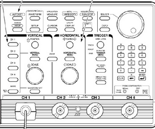

示波器的前面板分为三个主要的区域, 标注为垂直区、水平区和触发区。由于模式和类型(模拟或数字)不同,您的示波器也许还有其他的区域。参看图 22, 当使用示波器时,为接收输入信号,需要对以下配置进行调整:
信号的衰减和放大值:通过控制伏特 / 格,可以把信号的幅度调整到期望测量范围内。时基:通过控制秒 1 格,可以显示屏中每水平刻度代表的时间量,示波器触发:利用触发电平,可以稳定重复信号,或者触发单一的事件。
