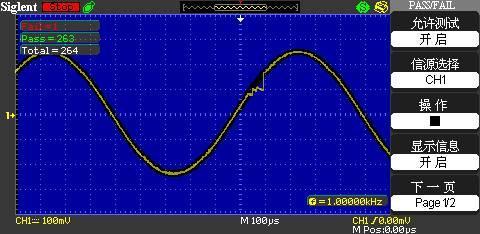

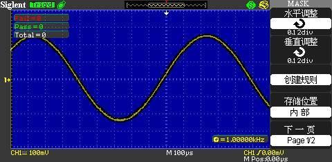

Pass/Fail功能
通过制定测试规则,判断输入信号是否在创建的规则范围内,来检测信号的变化情况。可用于检测生产过程中的产品是否合格,检测研发测试过程中的信号是否在误差允许范围内。当示波器缺少高级触发功能时,也可使用此功能捕获一些异常信号。创建测试规则:
创建测试规则
统计通过和失败次数,并捕获到不符合规则的异常信号:
在鼎阳数字示波器后面板上有Pass/Fail信号输出口,输出TTL脉冲信号,可选择通过时输出还是失败时输出。可以给外接的报警电路提供激励信号,可及时通知产线工人或研发人员而无需时刻观察示波器屏幕。

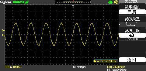

数字滤波功能

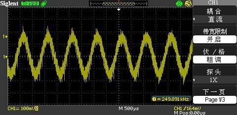

相比于带宽限制只能将示波器带宽限制到20MHz,鼎阳示波器的数字滤波功能更加的灵活与多样。数字滤波功能包括低通、高通、带通与带阻四种滤波类型,实现了从Hz到GHz频率范围内的滤波,并且滤波频率范围手动可调。数字滤波功能在开关电源纹波测量等应用上是不可或缺的。受噪声干扰的正弦信号(带宽限制未打开):
受噪声干扰的正弦信号(带宽限制未打开)
受噪声干扰的正弦信号(带宽限制已打开),可以发现效果并不明显:
受噪声干扰的正弦信号(打开数字滤波功能):

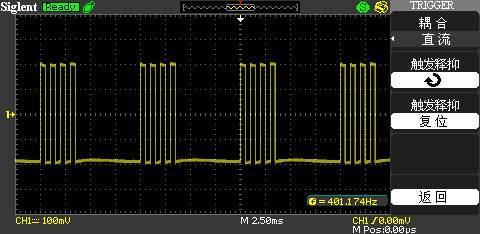

触发释抑功能

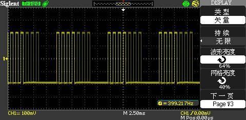

对于某些特殊的信号(调制信号,脉冲串信号),示波器常用的边沿、脉宽等触发方式已经无法使波形稳定显示,常见的办法是额外提供一路信号作为触发信号输入给示波器的触发电路,但是我们可以通过触发释抑功能使波形稳定而无需额外提供信号。一周期4个方波的脉冲串信号(打开波形持续,波形不稳定):
一周期4个方波的脉冲串信号(打开波形持续和触发释抑,波形稳定):
调制信号和脉冲串信号都是有周期性的,触发释抑可以在一段时间内使波形不触发,设置释抑时间和信号周期一致,这样就能保证波形在一个周期内只触发一次,波形稳定。
